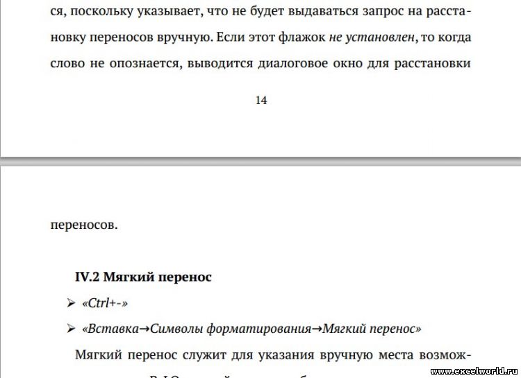

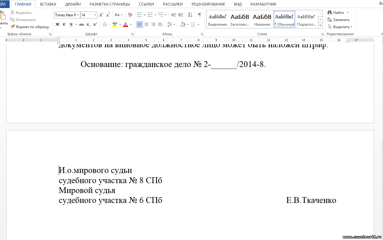

Skorpika Дата: Пятница, 16.01.2015, 22:01 | Сообщение № 3
Сообщений: 32
Excel 2003 и 13
RAN, а можно на простом человеческом языке, объяснить термин "висячая строка". спс
вики говорит о следующем (вложенный файл 63...)
Но это как раз допустимо и приемлимо
недопустимо следующее (вложенный файл 80...)
К сообщению приложен файл: 6370676.jpg (33.1 Kb) · 8020952.png (50.3 Kb)

СообщениеRAN, а можно на простом человеческом языке, объяснить термин "висячая строка". спс

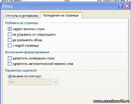

Pelena Дата: Пятница, 16.01.2015, 22:14 | Сообщение № 4
Сообщений: 19605
Репутация: 4661 ±
Поставьте на предпоследний абзац, тот что перед подписями, свойство Не отрывать от следующего

Skorpika Дата: Пятница, 16.01.2015, 22:26 | Сообщение № 5
Сообщений: 32
Excel 2003 и 13
Pelena, спс.
Да, думаю это уже лучше, думаю тема закрыта.
