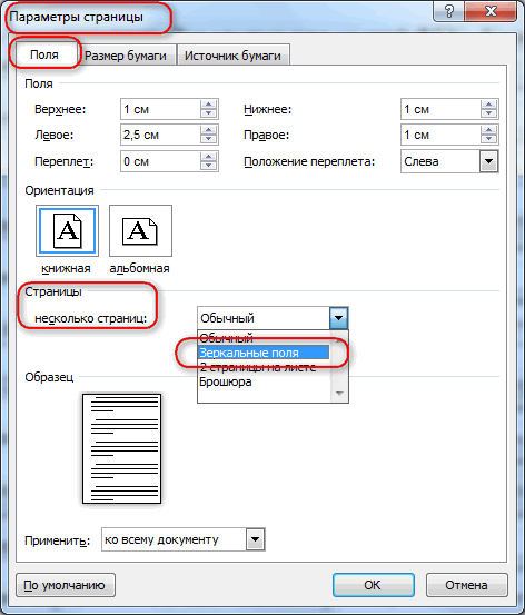

Разметка страницы - поля - зеркальные (или настраиваемые поля, а там в Страницах выбрать Зеркальные)

Спасибо всем. Оказалось так просто. И все быстро получилось. Вы все умнички.
