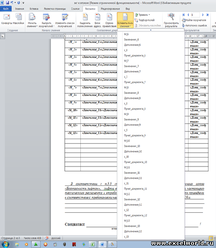

как продолжить строчки в "вставить поле слияния"? закончилось всем 13-м замечанием,(правда перед ними еще идут 170-180 строчек) а нужно еще штук 20-30 замечаний.

venza_, на Вашей картинке ничего не разобрать. Поясните словами, в чём проблема и приложите файл с примером в соответствии с Правилами форума

ну тогда... сама база данных на excel, но все выпускающие документы идут на word. просто делаем слияние одно на другое..сразу эти 2 формы выкладывать-и excel и word?

раньше в базе было около 30 разных пунктов по лифтам( г\п,скорость.этажностьи т.д.) и шли около 20 замечаний(№ замечания, само замечание, дополнение, пункт Госта,и срок устранения)-делали слияние с word-ом,где была таблица.в этой таблице мы и прописывали-№ замечания, само замечание, дополнение, пункт Госта,и срок устранения. Всё было нормально.
Сейчас по новым Гостам ввели доп. 85 пунктов( положительные,+ 85 отрицательные) и ввели еще замечания( еще около 20).
Также делаешь слияние с таблицей word-( через рассылки ), вставить поле слияние-показывает эти 30 разных пунктов по лифтам( г\п,скорость.этажностьи т.д.),дальше 85 пунктов( положительные,+ 85 отрицательные)- и сами замечания.Но раньше они вмещались-а сейчас только 13 и всё(и то не полностью)...
Вот вопрос-вот это выпадающее поле "вставить поле слияния" имеет ограничение или нет?

Похоже, кол-во столбцов ограничивается 256, как в Excel2003 (последний столбец, участвующий в слиянии IV)

Вроде нашлось решение. Сохраните файл в формате .csv(разделители-запятые) и используйте этот файл в качестве источника для слияния

Файл Excel откройте -- Сохранить как -- Тип файла выберите .CSV(разделители-запятые) -- Сохранить.
Потом в Вашем Вордовском документе измените источник для слияния на этот файл

в экселе 65 536 строк и 256 столбцов
В 2003-м - да, но судя по скрину из первого сообщения Word у Вас 2010

Блин...ПОЛУЧИЛОСЬ... :D
Вы моя спасительница,прям умничка...слов нет
