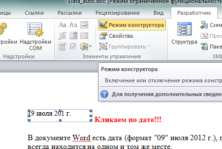

Придется дату ручками вводить
Блин, и как это сделать? ЛКМ активирует рамку (лейбл) вокруг даты и не даёт её изменять, ПКМ даёт контекстное меню. Клавой курсор на дату перевести нельзя...

Сергей, я так понимаю нужно убрать режим конструктора
Сергей, я так понимаю нужно убрать режим конструктора Jhonson

О_о! Круто! Спасибо! А можешь сделать так как я просил: Quote (Serge_007 )
формат "09" июля 2012 г.
И что бы проверка на ошибку в написании даты не позволяла сохранять неправильно написанную дату в исходной дате?

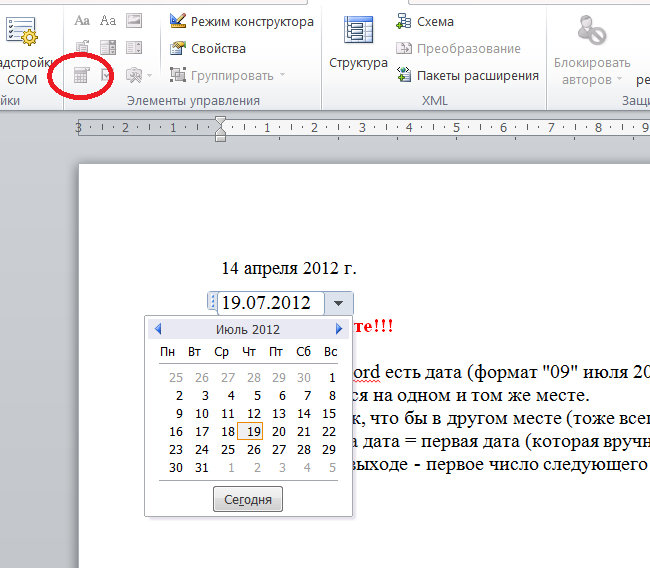

Jhonson , а нельзя ли такой замечательный код повесить на изменение стандартного (2007/2010) элемента управления ВЫБОР ДАТЫ?
Jhonson , а нельзя ли такой замечательный код повесить на изменение стандартного (2007/2010) элемента управления ВЫБОР ДАТЫ? Pelena

Quote (Jhonson )
не нашел как к нему из VBA обращаться
В справке нашла Quote
DatePickerContentControl Представляет в документе управляющий элемент выбора даты.
http://msdn.microsoft.com/ru-ru....control Но обратиться к нему не получилось

Quote (Jhonson )
Вопрос решил
Jhonson , супер! Спасибо!
