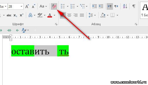

SLAVICK Дата: Суббота, 25.06.2016, 00:39 | Сообщение № 2
Сообщений: 2290
Репутация: 766 ±
как такое сделали не знаю, но вот убрать - запросто:
К сообщению приложен файл: 6564378.jpg (28.5 Kb)
Сообщениекак такое сделали не знаю, но вот убрать - запросто:

Roman777 Дата: Суббота, 25.06.2016, 10:59 | Сообщение № 3
Сообщений: 980
Репутация: 127 ±
Excel 2007, Excel 2013
SLAVICK, Спасибо. Данная кнопочка действительно помогает. Помимо этого, заметил, что формат по образцу помогает. Но текст большой и выделения отрывками (много разных диопазонов). Кнопочка снимает все форматы, в том числе и параметры шрифтов. Мне бы хотелось как-то снять только заливку, не затрагивая остальные параметры форматирования.
Как это сделали - не знаю, мне таким файл дали. И совсем не понимаю, почему заливка сама не помогает. Такое чувство, что существует ещё какое-то аналогичное заливке свойство, либо на 1 и тот же диапазон может действовать несколько заливок сразу, не понимаю, я это очень плохо знаю.
Возможно ли оперативно снять только заливку такую со всего текста (без формата по образцу, ибо в некоторых участках тексты разные форматы шрифтов имеют) интерфейсом ворда или макросом (макросом интересует в любом случае)...?
Много чего не знаю!!!!
Сообщение отредактировал Roman777 - Суббота, 25.06.2016, 11:02
СообщениеSLAVICK, Спасибо. Данная кнопочка действительно помогает. Помимо этого, заметил, что формат по образцу помогает. Но текст большой и выделения отрывками (много разных диопазонов). Кнопочка снимает все форматы, в том числе и параметры шрифтов. Мне бы хотелось как-то снять только заливку, не затрагивая остальные параметры форматирования.

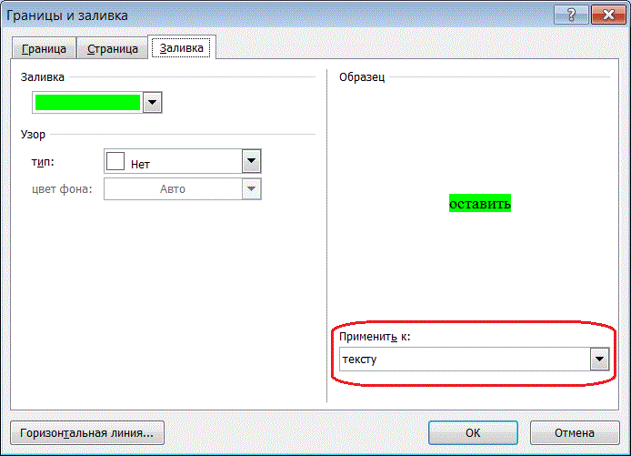

krosav4ig Дата: Понедельник, 27.06.2016, 04:01 | Сообщение № 10
Сообщений: 2347
Репутация: 989 ±
Excel 2007,2010,2013
Roman777, а если так?
Sub Макрос3()
    With ActiveDocument.Range.Font.Shading
        .Texture = wdTextureNone
        .ForegroundPatternColor = wdColorAutomatic
        .BackgroundPatternColor = wdColorAutomatic
Интересное кино.
Если выделять вместе со знаком абзаца, не работает, без него - на урЯ!
ибо
К сообщению приложен файл: 7218592.gif (38.5 Kb)

Sub Макрос3()
Интересное кино.
ибо
Автор - krosav4ig
