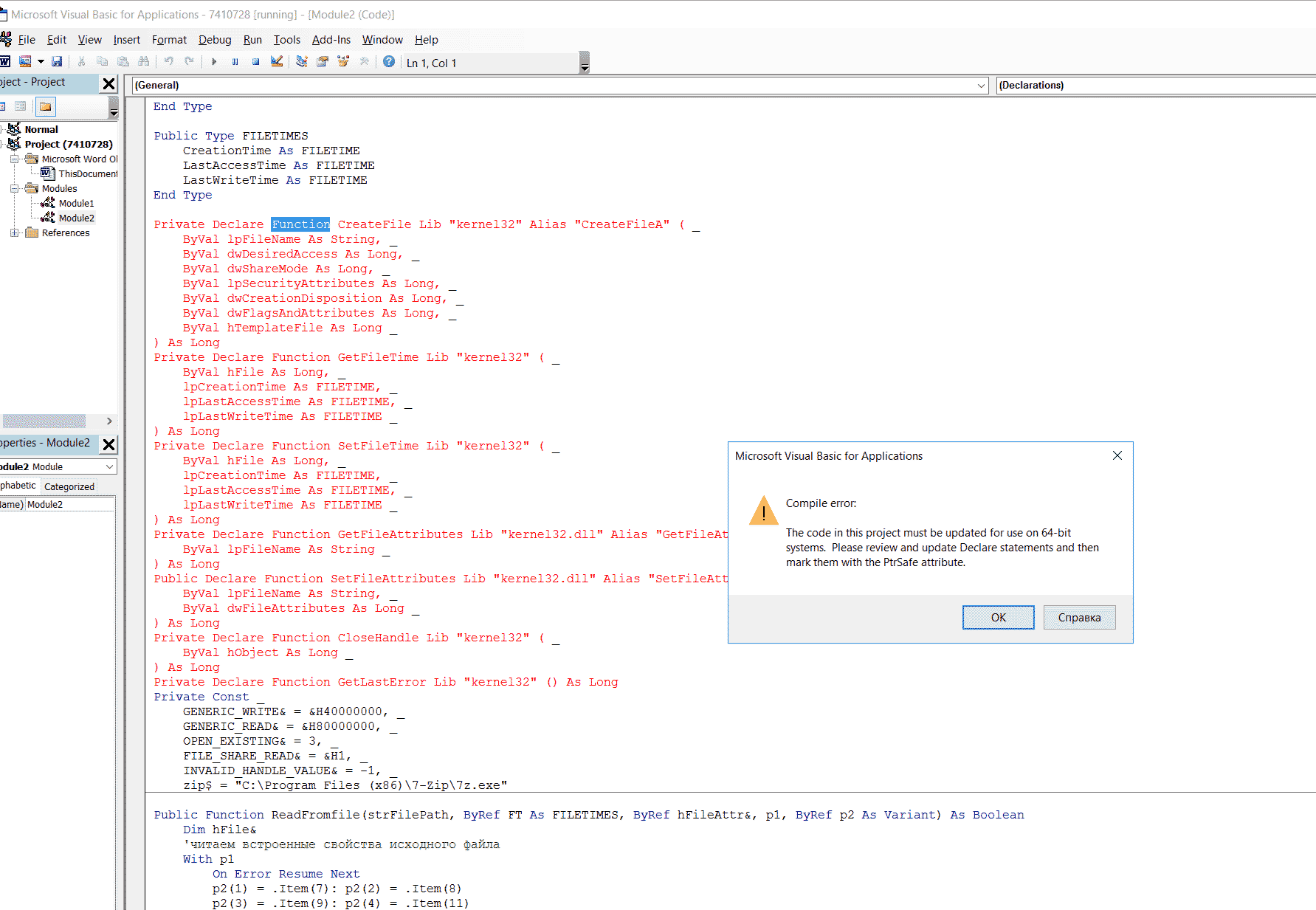

Работаю со скриптом из этой закрытой темы под x64 версией word2013, вылетает ошибка. см. скриншот.
подскажите что нужно докрутить?
К сообщению приложен файл: 8140940.gif (87.0 Kb)
СообщениеРаботаю со скриптом из этой закрытой темы под x64 версией word2013, вылетает ошибка. см. скриншот.

sboy Дата: Понедельник, 15.01.2018, 17:47 | Сообщение № 2
Сообщений: 2566
Репутация: 724 ±
Нужно добавить в объявление функции PtrSafe
Declare PtrSafe Function
Яндекс: 410016850021169
СообщениеНужно добавить в объявление функции PtrSafe

с LongPtr не разобрался, as is вылетает с ошибкой.
