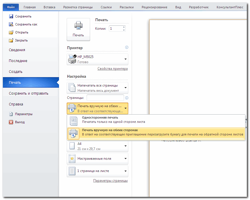

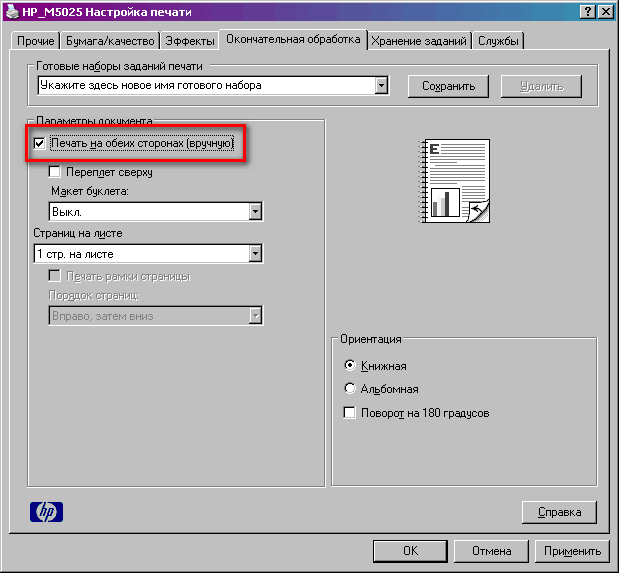

Serge_007 Дата: Понедельник, 01.04.2013, 10:17 | Сообщение № 7
Цитата (RAN)
кнопка "печать вручную на двух сторонах" не активна
ХЗ...
К сообщению приложен файл: 2205270.gif (15.7 Kb) · 0439609.gif (40.1 Kb)
ХЗ...
Дата добавления - 01.04.2013 в 10:17
