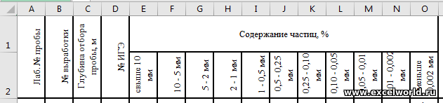

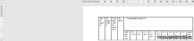

Здравствуйте, при копировании таблицы из Excel в Word слетает объединение ячеек. Таким образом таблица становится огромным уродом заполняющим всю страницу и приходится объединять нужные ячейки по новой, но уже в Word. При вставке таблицы в виде картинки, она не заменяет имеющуюся таблицу, а вставляется в место, где стоит курсор. Никаких изменений кроме изменения параметров защищённого просмотра я не менял ни в одной из программ (при возращении старых настроек защищенного просмотра проблема не устраняется). На компьютерах коллег эти же таблицы из того же файла копируются с сохранением форматирования. Ответа в гугле не нашёл. Прикладываю скриншоты проблемы.

СообщениеЗдравствуйте, при копировании таблицы из Excel в Word слетает объединение ячеек. Таким образом таблица становится огромным уродом заполняющим всю страницу и приходится объединять нужные ячейки по новой, но уже в Word. При вставке таблицы в виде картинки, она не заменяет имеющуюся таблицу, а вставляется в место, где стоит курсор. Никаких изменений кроме изменения параметров защищённого просмотра я не менял ни в одной из программ (при возращении старых настроек защищенного просмотра проблема не устраняется). На компьютерах коллег эти же таблицы из того же файла копируются с сохранением форматирования. Ответа в гугле не нашёл. Прикладываю скриншоты проблемы.

У меня тоже объединение "слетает" и вертикальный текст разворачивается. Проверила Офис 16, 13, 10.
На Макбуке копируется с объединенными ячейками.

Обнаружил, что такая проблема возникает при копировании таблицы из 2016 экселя в любой ворд. При открытии файла с примером excel в 2010 версии и копировании в любой ворд, проблема с объединением ячеек не возникает

Ага, из Excel 2013 тоже без проблем копирует.
Странно, параметры вроде одинаковые...
