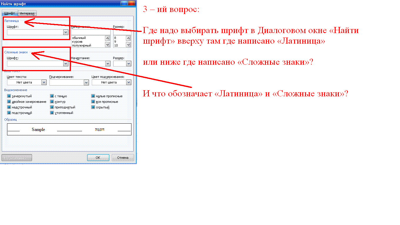

Здравствуйте уважаемый krosav4ig – Андрей и другие помогающие!
Извините, пожалуйста, что возможно задаю очень простые вопросы.
1 – ый вопрос из 4 – ёх: зачем 2 раза нажимать Delete?
У меня получилось всё сделать без нажатия Delete.
У меня после нажатия Alt+И получилось как на Рисунке 1.
Рисунок 1:↓
2 – ой вопрос из 4 – ёх: буква «Ш» после Alt+ЯФ -> обозначает сокращённо «Шрифт…»?
3 – ий вопрос из 4 – ёх: Где надо выбирать шрифт в Диалоговом окне «Найти шрифт» вверху там где написано «Латиница» или ниже где написано «Сложные знаки»? И что обозначает «Латиница» и «Сложные знаки»?
Рисунок к этому 3 – му вопросу прилагаю.
Рисунок 2:↓
4 – ый вопрос из 4 – ёх: зачем после выбора шрифта надо нажимать Tab, можно ли сразу нажать на Enter?
С уважением.
К сообщению приложен файл: 0378207.gif (50.1 Kb) · 6788516.gif (39.4 Kb)

Никанор, а попробовать?
Клавиша Tab нужна для перевода фокуса на кнопку ОК. Если в Вашем офисе достаточно Enter, используйте Enter.

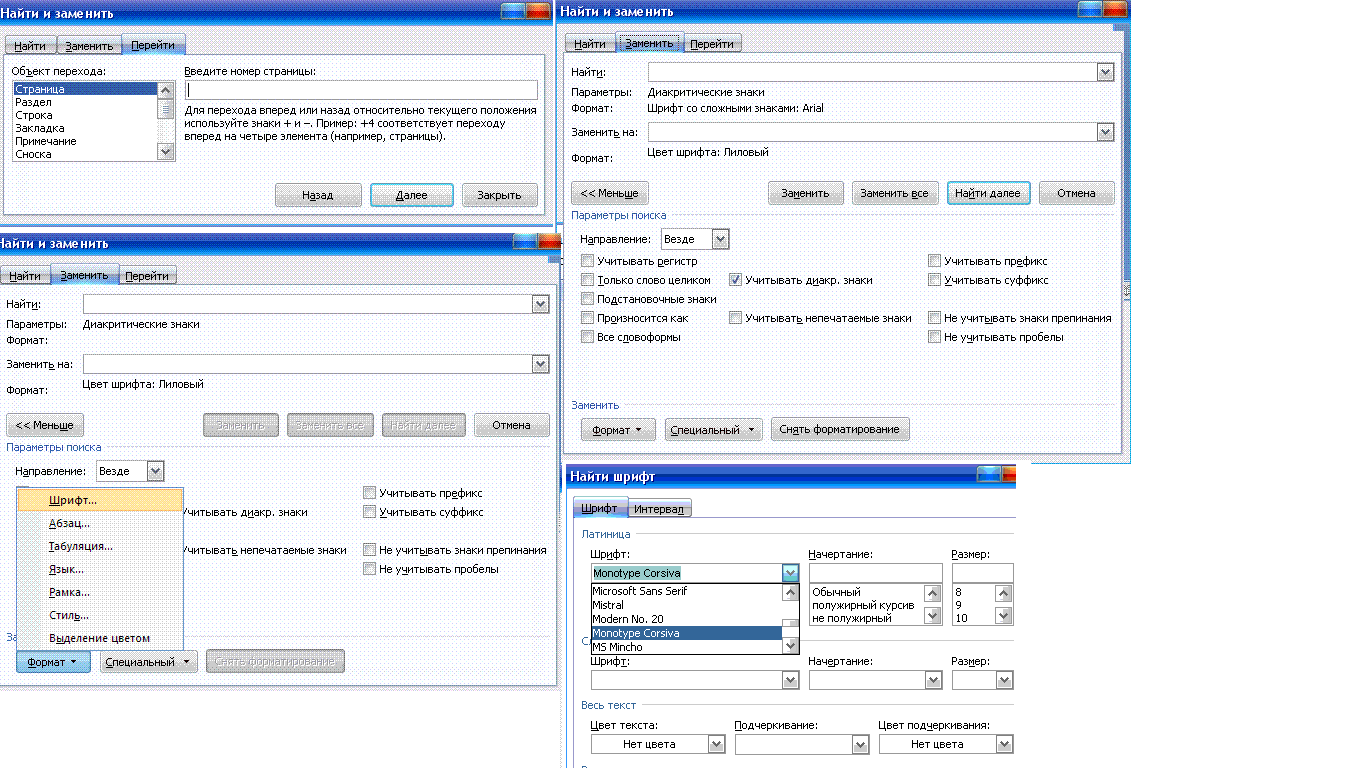

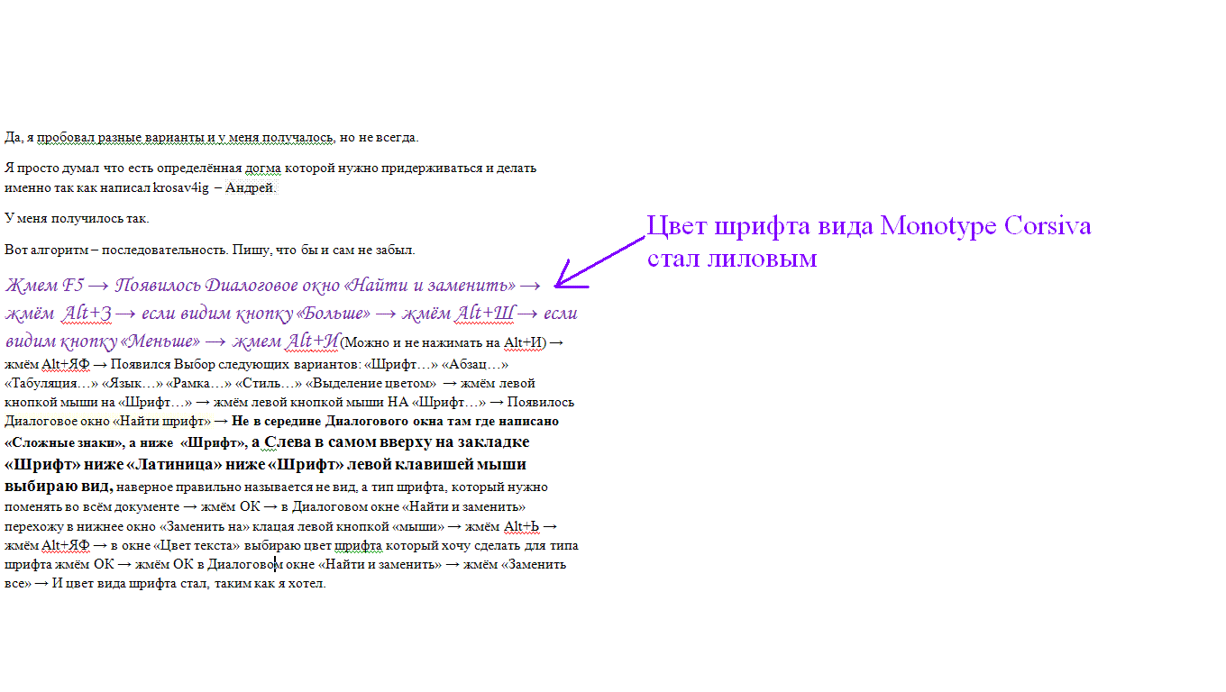

У меня получилось так.
Вот алгоритм – последовательность. Пишу, что бы и сам не забыл:
1. Жмем F5 → Появилось Диалоговое окно «Найти и заменить» →
2. жмём Alt+З →
3. если видим кнопку «Больше» жмём Alt+Ш или клацаем левой кнопкой «мыши» на «Больше» →
→ если видим кнопку «Меньше» → жмем Alt+И (Можно и не нажимать на Alt+И) →
4. жмём Alt+ЯФ → Появился Выбор следующих вариантов: «Шрифт…» «Абзац…» «Табуляция…» «Язык…» «Рамка…» «Стиль…» «Выделение цветом» →
5. жмём левой кнопкой мыши на «Шрифт…» →
6. Появилось Диалоговое окно «Найти шрифт» → Не в середине Диалогового окна там где написано «Сложные знаки», а ниже «Шрифт», а Слева в самом вверху на закладке «Шрифт» ниже «Латиница» ниже «Шрифт» левой клавишей мыши выбираю вид, наверное правильно называется не вид, а тип шрифта, который нужно поменять во всём документе → жмём ОК →
7. в Диалоговом окне «Найти и заменить» перехожу в нижнее окно «Заменить на» клацая левой кнопкой «мыши» →
8. жмём Alt+Ь →
9. жмём Alt+ЯФ →
10. в окне «Цвет текста» выбираю цвет шрифта который хочу сделать для типа шрифта жмём ОК →
11. жмём ОК в Диалоговом окне «Найти и заменить» →
12. жмём «Заменить все» → И цвет вида шрифта стал, таким как я хотел.
Вот рисунки.
1 – ый рисунок «Найти шрифт»
2 – ой рисунок «Заменить шрифт»
К сообщению приложен файл: 3781697.gif (69.6 Kb) · 3700146.gif (73.9 Kb)

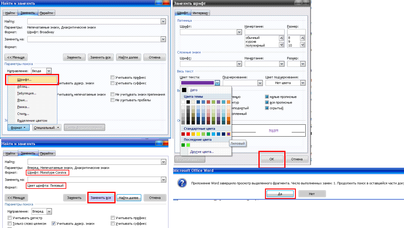

Никанор Дата: Понедельник, 18.11.2019, 17:56 | Сообщение № 8
Сообщений: 495
Репутация: 12 ±
3 – ий рисунок «Результат»
К сообщению приложен файл: 2515996.gif (46.4 Kb)
