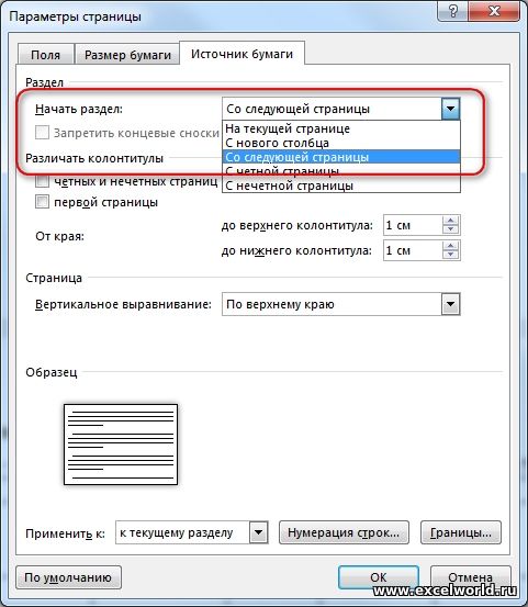

Поставьте курсор после "проблемного" разрыва раздела (в примере страница 3), откройте диалоговое окно Параметры страницы, вкладка Источник бумаги, в выпадающем списке Начать раздел выберите нужный вариант

Сработало!!!!!! Спасибо огромное!!!
