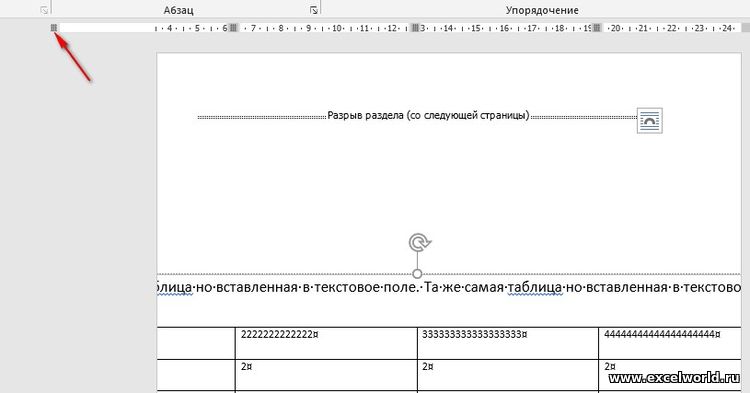

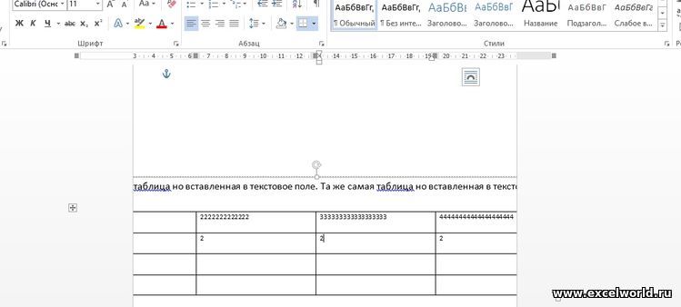

Доброго дня!
Имеется документ Word с книжной ориентацией страниц.
На одном листе есть таблица, помещенная в текстовое поле. Текстовое поле повернуто на 90 градусов.
При попытке внести изменения в таблицу текстовое поле принмает "родное" положение (горизонтальное) (т.е. разворачивается в обратную сторону на 90 градусов). При этом часть таблицы оказывается за пределами листа. Т.е. при попытке редактировать таблицу часть столбцов не видна, соответственно не видно, что редактируешь.
Подскажите, имеется ли возможность просмотра редактируемых столбцов?

Попробуйте перемещать таблицу вправо-влево, двигая крайний маркер на линейке
или временно развернуть лист в альбомную ориентацию, сделать изменения, а потом вернуть книжную
