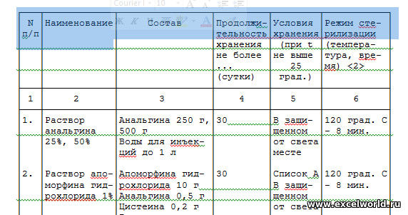

День добрый!
В некоторых нормативно-правовых актах (Консультант-плюс) встречаются таблицы, составленные из символов box drawings light vertical, box drawings light down and right и тд
Я даже не знаю, как правильно составить запрос в поисковике. Нашёл что-то похожее, связанное с АвтоКадом. Там подобное (наверно) назвали полилинии.
Есть способы перевода таких "таблиц" в нормальные, соответствующие Word или Excel?
Спасибо

Это, так называемые, символы псевдографики (ещё со времён DOS). Можно попробовать заменить (Ctrl+h) вертикальные символы на знак табуляции, потом Таблица -- Преобразовать -- Текст в таблицу.
Потом придётся, конечно, вручную поубирать лишние строки и столбцы.
Вот тут ещё вариант есть
