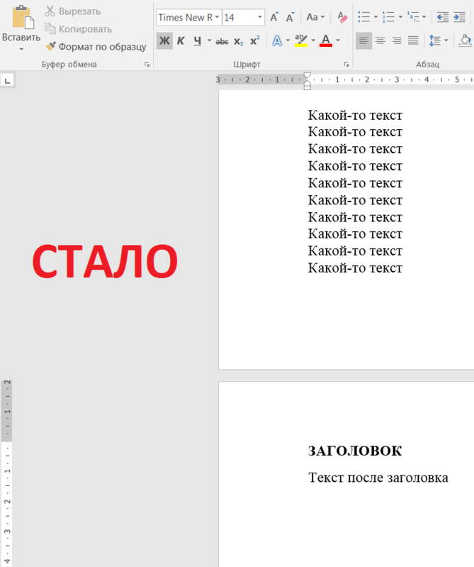

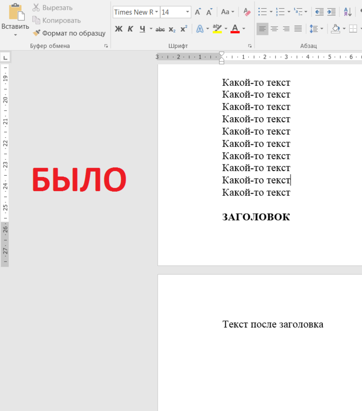

Здравствуйте, подскажите, как при помощи VBA найти и сделать разрыв страницы перед заголовком, НО при условии, что заголовок начинается на последней строке страницы, а текст после заголовка переносится на следующую страницу

Здравствуйте. Без макросов: Включите для стиля заголовка параметр форматирования абзаца Не отрывать от следующего
Благодарю, так даже лучше, то что надо

datarock5000 А не пробовали: перед заголовком установить курсор, нажать Ctrl+Enter? Я всегда так делаю, когда занимаюсь литературным творчеством.
