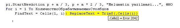

oggis Дата: Пятница, 07.06.2013, 15:09 | Сообщение № 3
Сообщений: 5
Столкнулся с другой проблемой, макрос не может обработать (подставить) значения ячейки содержащую формулу.
Выходит ошибка "Run Time Error "13': Type Mismatch", при просмотре Debug указывает на эту строку FindText = Cells(1, i): ReplaceText = Trim$(.Cells(i)) (выкладываю скрин ошибки)
Пожалуйста помогите разобраться с этой проблемой, сам в VBA я не силен.
К сообщению приложен файл: 9987883.jpg (15.2 Kb)
СообщениеСтолкнулся с другой проблемой, макрос не может обработать (подставить) значения ячейки содержащую формулу.

AndreTM Дата: Пятница, 07.06.2013, 16:51 | Сообщение № 5
Сообщений: 1762
Репутация: 501 ±
2003 & 2010
Хотя Cells(1,i) - это действительно Cells(i), НО Cells(1,i) может и не быть .Cells(i)
Обратите внимание на точку...
Skype: andre.tm.007
Donate: Qiwi: 9517375010
