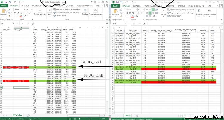

Axe Дата: Среда, 19.08.2015, 14:09 | Сообщение № 2
Сообщений: 5
Прошу прощения - sample_type и hole_type в данном случае это одна и та же колонка
В приложении принтскрин желаемого.
В качестве основного "правильного" файла стоит выбрать ST_collar, в первом сообщении думал, что можно иначе, но проблема в том, что значения Depth в таблице ST_Collar правильные, а в MM_collar могут быть неправильными.
Таким образом нужно, чтобы в файле ST_collar в строке BHID=34 появилась дополнительная информация в первых двух колонках, взятая из файла MM_Collar (Exp_Drill), остальная информация признается ложной.
Вторая строка с аналогичным значением 34 в BHID, но с другим значением Hole_Type (UG_Drill_Up_Level) должна быть добавлена в таблицу ST_collar.
И так для всех случаев ниже
К сообщению приложен файл: 2090999.jpg (63.6 Kb)
Сообщение отредактировал Axe - Среда, 19.08.2015, 14:21

Axe Дата: Среда, 19.08.2015, 14:24 | Сообщение № 3
Сообщений: 5
Если можно обойтись без Access, то это хорошо, хотя к Access нужно будет все-таки постепенно переходить.
P.S. Полноразмерное изображение загружено на Радикал.
В заполняемой таблице дублей нет.
Вопрос "правильности" определяется достаточно сложно, но для решения данной задачи принято, что мы пополняем меньшую таблицу ST_Collar отсутствующими в ней строками из таблицы MM_collar, а в тех случаях, когда BHID + altitude одинаковы, мы назначаем правильной строку из ST_collar.
По принтскрину: в таблице ST_collar также отсутствует строка BHID 36 (Ore Zone - Maleevskaya Hole_Type - UG_Drill_Up_Level) из MM_collar, ее нужно внести в таблицу ST_collar. BHID 36 без уточнения рудной зоны имеется в исходной таблице, мы только должны туда добавить информацию по рудной зоне и типе скважины - Exp_Drill из таблицы MM_collar.
Извиняюсь за сумбур в мыслях.
Сообщение отредактировал Axe - Среда, 19.08.2015, 14:37

Axe Дата: Среда, 19.08.2015, 14:57 | Сообщение № 4
Сообщений: 5
Так как речь пошла уже не об Access, то я просто взял объединил оба файла и отсортировал по возрастанию.
Теперь задача стоит таким образом, чтобы выделенная красным часть строки 40, была удалена, а строка 41 пополнилась значениями в двух первых колонках Exp_Drill
СообщениеТак как речь пошла уже не об Access, то я просто взял объединил оба файла и отсортировал по возрастанию.
