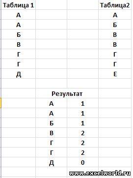

Как можно организовать запрос на данные из 2-х таблиц (по одной колонке в каждой).
Допустим в колонках таблиц содержатся имена
В результате надо получить:
1-я колонка содержит целиком колонку первой таблицы
2-я колонка содержит количество записей из второй таблицы значение в поле которой совпало с полем в таблице 1.
Значения как в первой так и второй таблице могут повторяться и повторы могут совпадать между таблицами.
пример в картинке

В Access это можно сделать примерно таким SQL-запросом:
Code
SELECT t1.Буква, Nz(СчетБукв,0) AS Количество
FROM Таблица1 AS t1
LEFT JOIN
SELECT Буква, Count(*) AS СчетБукв
FROM Таблица2
GROUP BY Буква
) AS z1
ON t1.Буква=z1.Буква
См. в прилагаемом файле запрос "Результат".

Еще вариант (на примере файла от Gustav)
Code
SELECT Таблица1.Буква, DCount("[Буква]","Таблица2","[Буква]='" & [Буква] & "'") AS [Кол-воБукв]
FROM Таблица1
К сообщению приложен файл: 9769798.rar (9.4 Kb)

ALARMus Дата: Понедельник, 23.07.2012, 11:47 | Сообщение № 4
Сообщений: 181
Спасибо, во я .... smile
просто же все . Хотел просто сразу осилить одним махом (одним запросом)
