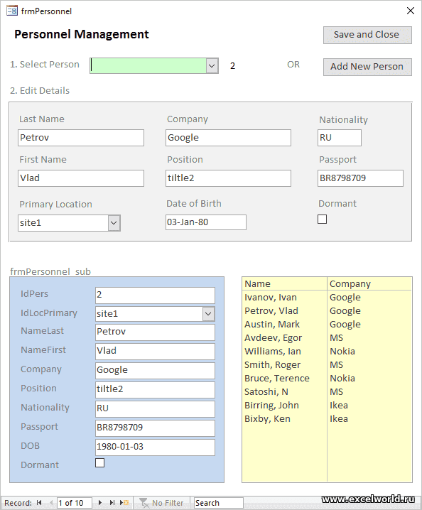

Есть таблица Personnel с данными по сотрудникам, к которой я пытаюсь прикрутить форму с поиском по ФИО и последующим редактированием.
Подскажите, пожалуйста, как сделать чтобы происходила подстановка данных в поля в форме (серые) и сабформу (синяя)*:
1) при выборе человека в выпадающем списке (зеленый)**, либо
2) при выборе человека из списка (желтый)***
* полагаю особой разницы между ними нет, подскажите какой способ предпочтительнее
** как сделать чтобы после выбора человека он также подсвечивался в желтом списке?
*** использовать планируется выпадающий список, желтый для обучения и применения )
К сообщению приложен файл: pers.zip (36.8 Kb) · 1904151.png (17.1 Kb)

Pelena Дата: Суббота, 07.01.2017, 13:14 | Сообщение № 2
Сообщений: 19653
Репутация: 4721 ±
на мой взгляд, предпочтительнее с подчиненной формой, так как проще реализуется. Достаточно правильно задать основное и подчиненное поле (см. свойства подчиненной формы). То же самое можно сделать и с желтым списком и починенной формой

user0 Дата: Воскресенье, 08.01.2017, 01:08 | Сообщение № 3
Сообщений: 152
Репутация: 8 ±
Excel 2013, 2016
Ок, спасибо, с одним моментом разобрался.
С желтым списком также смог сделать, но только через фильтрацию [Forms]![frmPersonnel]![cboSelectPerson] в поле встроеного запроса и потом requery на after update в зеленом комбобоксе. Хотя хотелось бы чтобы все оставались и выделялся только выбраный в зеленом. Но да ладно, на самом деле у меня есть несколько более насущных вопросов для пары новых топиков :)
