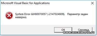

Gustav,
Здравствуйте, Константин.
Теперь вот такая ошибка
Напрямую через Данные и Внешний источник подключаюсь к базе. Путь правильный, с этим проблем нет.
Задача получить только те данные, которые соответствуют значению в ячейке А1.
Может я вообще не тот путь избрал?

Какой тип поля у SatAlici в базе и какое значение в ячейке A1 ?
Числовой
В А1 записано 718.
Для большего понимания проблемы.
В таблице (Access) T_Satish список всех продаж по клиентам.
718 это ID определенного клиента ( список ID это столбец SatAlici) , чтобы не тянуть всю базу с 80000 строчками и дальше не обрабатывать формулами, хочу получить данные из таблицы относящиеся к этому ID

krosav4ig Дата: Суббота, 23.12.2017, 17:40 | Сообщение № 6
Сообщений: 2347
Репутация: 989 ±
Excel 2007,2010,2013
такой вариант не подойдет?
Один раз запускаем AddQt() и потом при изменении в A1 автоматически обновляется
Sub AddQT()
    Dim varConn$, varSQL$, wsh As Worksheet
    varConn = "ODBC;DSN=MS Access Database;DBQ=\\HYPERV\data\SDAT.mdb;Driver={Driver do Microsoft Access (*.mdb)}"
    varSQL = "SELECT SatAlici, SatNote FROM T_Satish WHERE (T_Satish.SatAlici  = ?)"
    Set wsh = ActiveSheet
    With wsh
        .[AN2].CurrentRegion.Delete xlUp
        With .QueryTables.Add(varConn, .[AN2], varSQL).Parameters.Add("p1", 4)
            .SetParam 2, wsh.[A1]
            .RefreshOnChange = True
            .Parent.Parent.Refresh
в принципе нормально все. hands
единственный момент скорость при первой загрузке.
сейчас додумкаю куда бы ее прикрепить
