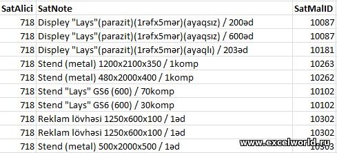

Есть таблица в Access , которая содержит примерно такие данные
Заголовки
SatAlici SatNote SatMalID SatTest SatTest2
Делаю запрос на получение этих данных
Выводит список примерно такого содержания (скрин)
Пытаюсь при помощи DISTINCT выбрать только уникальные значения по столбцу SatMalID
Но увы ((
Подскажите, пожалуйста, как сделать правильную выборку таблицы

видимо так нужно
"SELECT  SatAlici, max(SatNote), max(SatMalID) FROM T_Satish WHERE (T_Satish.SatAlici  = ?) group by T_Satish.SatAlici"

krosav4ig,
Что-то совсем не то выдает
Так работает, но с заголовками перестал дружить
"SELECT  max(SatAlici), max(SatNote), SatMalID FROM T_Satish WHERE (T_Satish.SatAlici  = ?) group by T_Satish.SatMalID"

"select t2.f1 as SatAlici, t2.f2 as SatNote, t2.SatMalID from (SELECT max(t1.SatAlici) as f1, max(t1.SatNote) as f2, t1.SatMalID FROM T_Satish t1 WHERE (t1.SatAlici = ?) group by t1.SatMalID) t2"

Самое оно, теперь можно дальше усложнять задачу ))
