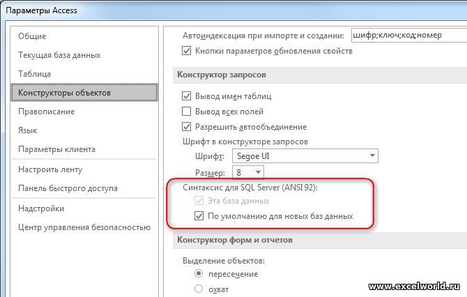

Дата: Воскресенье, 22.07.2018, 21:10 |
Сообщений: 19652
4721
Чтобы была возможность задать DEFAULT, можно в параметрах поставить галку Синтаксис для SQL-сервер. Но как это скажется на дальнейшей работе, не знаю
Чтобы была возможность задать DEFAULT, можно в параметрах поставить галку Синтаксис для SQL-сервер. Но как это скажется на дальнейшей работе, не знаю Pelena
Сообщение Чтобы была возможность задать DEFAULT, можно в параметрах поставить галку Синтаксис для SQL-сервер. Но как это скажется на дальнейшей работе, не знаю Автор - Pelena Дата добавления - 22.07.2018 в 21:10
