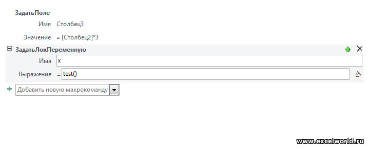

Заинтересовался вопросом, как в Аксессе выполнить VBA процедуру по событию.
Событийный макрос к таблице привязал, VBA код вставил. А дальше тупик.

Так работает же.
Если ввести в Столбец3 любое число и нажать Enter, получим Столбец2*3, как заказывали
А если надо выполнить test(), надо сделать его функцией, а затем выбрать макрокоманду ЗадатьЛокПеременную и присвоить ей test()

Как вариант, пользовать ЗадатьЛокПеременную
меняем Sub на Function и
В макросах (Создание>Макрос) для запуска vba кода (тоже должна быть функция) есть ЗапускПрограммы
К сообщению приложен файл: 5440184.png (12.5 Kb)
