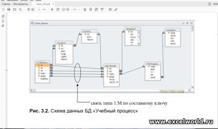

Pelena, Спасибо, но у меня конкретная задача, т.к. я сейчас только изучаю и пользуюсь руководством, где написано, что нужно создать связь именно, как на схеме. Вроде вносила все верно, но не получается, во вложении схема.

По теме: у Вас в таблице СТУДЕНТ в ключ забраны три поля, а на картинке только два. Исключите ФИО из ключа и всё получится

Спасибо за подсказку, действительно лишний ключ мешал. Теперь Ок.
