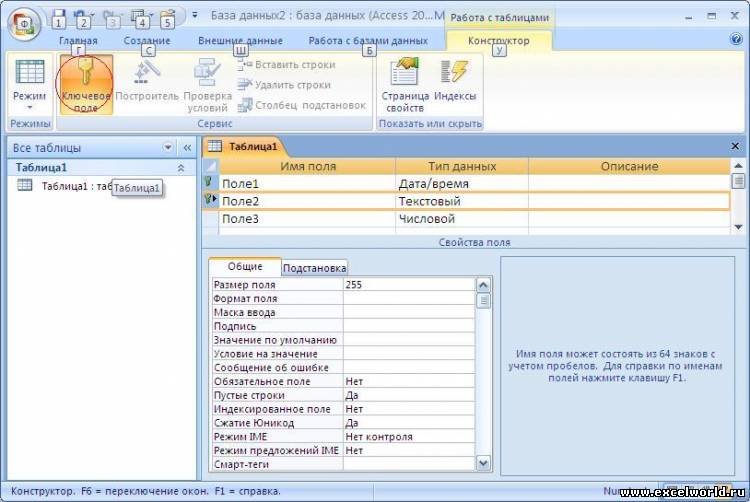

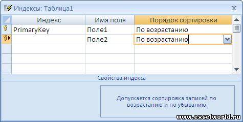

M73568 Дата: Понедельник, 22.04.2013, 13:20 | Сообщение № 9
Сообщений: 197
Репутация: 46 ±
2007-2013
Цитата (Serge_007)
Код работает правильно, но позволяет заливать одинаковые данные сколько угодно раз. Как этого избежать?
Сделать поле1 и поле2 в Access ключевыми
К сообщению приложен файл: 8638240.jpg (55.6 Kb)

Serge_007 Дата: Понедельник, 22.04.2013, 13:42 | Сообщение № 10
Спасибо
Почему-то не даёт определить два ключевых поля...
Но и с одним фигово получилось. Вставляется только первая строка с датой 01/01/1900, а вторая, с аналогичной датой уже даёт ошибку. Какие есть ещё варианты?
СообщениеСпасибо
Дата добавления - 22.04.2013 в 13:42
Pelena Дата: Понедельник, 22.04.2013, 13:53 | Сообщение № 11
Сообщений: 19638
Чтобы задать двойной ключ, надо выделить сразу оба поля и нажать кнопку с ключом. Двойной ключ обеспечит уникальность именно сочетания дата-наименование
СообщениеЧтобы задать двойной ключ, надо выделить сразу оба поля и нажать кнопку с ключом. Двойной ключ обеспечит уникальность именно сочетания дата-наименование
Дата добавления - 22.04.2013 в 13:53
M73568 Дата: Понедельник, 22.04.2013, 13:58 | Сообщение № 12
Сообщений: 197
Репутация: 46 ±
2007-2013
Если вдруг не получится две строчки выделить сразу (ну а вдруг ;)) то жмём кнопку "Индекс" и там добавляем второе поле.
К сообщению приложен файл: 6881151.jpg (21.2 Kb)
Сообщение отредактировал M73568 - Понедельник, 22.04.2013, 14:00
СообщениеЕсли вдруг не получится две строчки выделить сразу (ну а вдруг ;)) то жмём кнопку "Индекс" и там добавляем второе поле.
Автор - M73568
Дата добавления - 22.04.2013 в 13:58
