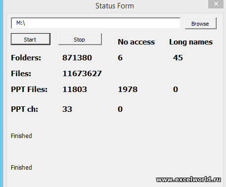

bmv98rus Дата: Пятница, 10.03.2017, 12:38 | Сообщение № 12
Сообщений: 4149
Репутация: 772 ±
Спустя X дней, пробных запусков и устранения вылезающих проблем, вот такой финальный результат по одному , самому крупному из трех ресурсов
И так как это не первый прогон, то изменений было больше, но я скорее о том, сколько пришлось прелопатить.
Андрей, еще раз спасибо. исходя из цифирок только автоматизация позволила выполнить задачу, а без совета №6 это не возможно.
