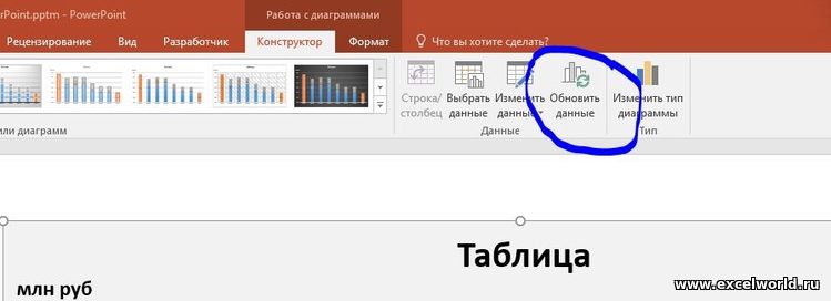

Elvira66 Дата: Вторник, 04.09.2018, 15:00 | Сообщение № 3
Сообщений: 117
Не работает, мне нужно чтобы при открытии срабатывала кнопка та что на приложенном скринешоте. Обновить все
К сообщению приложен файл: 7074539.jpg (32.7 Kb)
СообщениеНе работает, мне нужно чтобы при открытии срабатывала кнопка та что на приложенном скринешоте. Обновить все

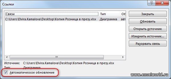

Pelena Дата: Вторник, 04.09.2018, 15:10 | Сообщение № 4
Сообщений: 19650
Репутация: 4721 ±
А не поможет флажок Автоматическое обновление в окне связанных файлов?

_Boroda_ Дата: Вторник, 04.09.2018, 15:22 | Сообщение № 5
Сообщений: 17020
Репутация: 6674 ±
Так я про него и писал -
Файл - Изменить связи с файлами - стоит ли галка автообновления

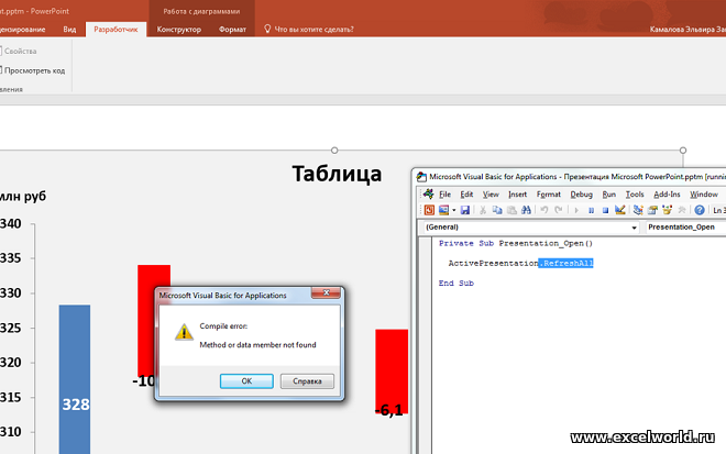

Elvira66 Дата: Среда, 05.09.2018, 06:09 | Сообщение № 8
Сообщений: 117
ActivePresentation.RefreshAll
Если выбирать этот макрос, то выходит ошибка как на приложенном скрине
Если второй вариант то просто ни срабатывает макрос

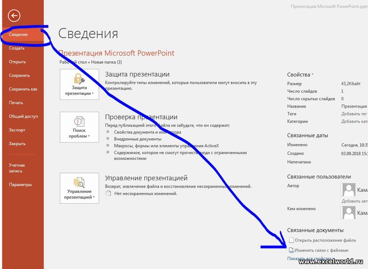

Elvira66 Дата: Среда, 05.09.2018, 06:55 | Сообщение № 9
Сообщений: 117
Нашла где находиться автоматическое обновление, ставишь галочку и при открытии файла выходит окно где нужно выбрать обновить связи и нажать ок
Не могу найти где находятся эти ссылки:
А я хотела сделать чтобы автоматом файл обновлялся при открытии файла
К сообщению приложен файл: 4646710.jpg (58.7 Kb)
