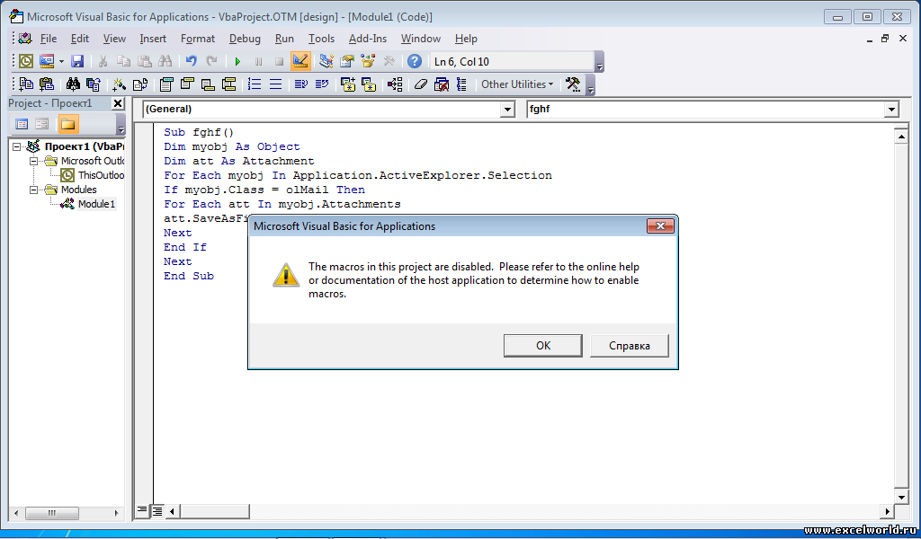

igrtsk, я эту тему видел, но применить не получается - не хватает знаний и умений. Просто пытался применить его - ругается! Ответ VBA выложил в файле.
Судя по сообщению у Вас макросы отключены. Проверьте настройки безопасности макросов.

igrtsk, точно! Макросы были выключены - совсем я слаб в Outlook!
