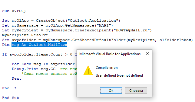

Serge_007 Дата: Среда, 22.12.2021, 14:54 | Сообщение № 9
Я заменил
Выкладывать рабочую почту сюда нельзя, поэтому сделал монтаж
Ошибка одинаковая, при любой почте в CreateRecipient
СообщениеЯ заменил
Дата добавления - 22.12.2021 в 14:54
msi2102 Дата: Среда, 22.12.2021, 14:56 | Сообщение № 10
Сообщений: 465
Репутация: 137 ±
А библиотека объектов Microsoft Outlook подключена?
У меня работает без ошибки
СообщениеА библиотека объектов Microsoft Outlook подключена?
Автор - msi2102
Дата добавления - 22.12.2021 в 14:56
Serge_007 Дата: Среда, 22.12.2021, 15:05 | Сообщение № 11
В ней дело было подключил, заработал макрос, спасибо)
