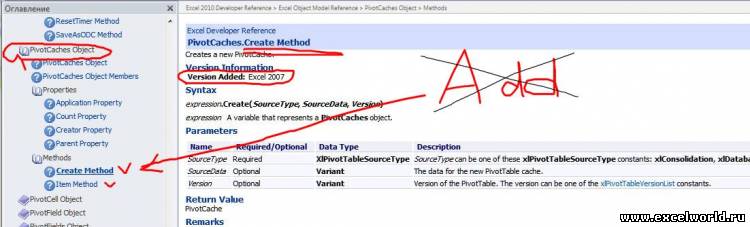

Quote (RAN )
у меня твой макрос вообще не идет, ругается на метод Add объекта PivotCaches
нет такого метода больше

Quote (Саня )
Записал в 2010: Code
Sub Макрос2() ' ' Макрос2 Макрос ' ' ActiveWorkbook.PivotCaches.Create(SourceType:=xlDatabase, SourceData:= _ "Лист1!R1C1:R6C3", Version:=xlPivotTableVersion10).CreatePivotTable _ TableDestination:="", TableName:="СводнаяТаблица1", DefaultVersion:= _ xlPivotTableVersion10 ActiveSheet.PivotTableWizard TableDestination:=ActiveSheet.Cells(3, 1) ActiveSheet.Cells(3, 1).Select End Sub
