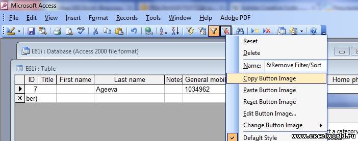

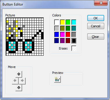

Quote (Serge_007)
Как кнопке на ПБД присвоить иную иконку, не из тех, которые предлагает Excel?
Я обычно таскаю из других MS продуктов.
PS: Вообще-то, есть встроенный редактор (по крайней мере в 2003).
К сообщению приложен файл: 2282091.jpg (72.2 Kb) · 9933770.png (31.2 Kb)

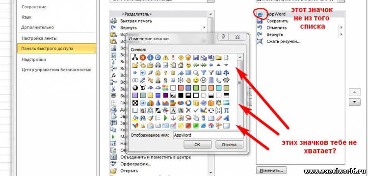

Саня Дата: Четверг, 17.11.2011, 22:05 | Сообщение № 7
Сообщений: 1069
Репутация: 560 ±
XL 2016
К сообщению приложен файл: 7436561.jpg (43.7 Kb)
Автор - Саня
Дата добавления - 17.11.2011 в 22:05
