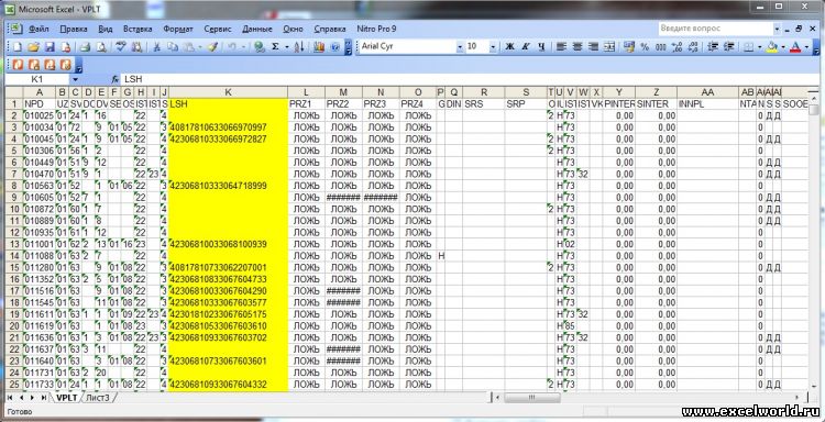

Здравствуйте, столкнулся с проблемой. Есть таблица в Ехсеl с номерами id клиентов и номерами л.с. Но у некоторых номер сменился, так вот новые номера на отдельном листе. Как в таблице с клиентами и прочей информацией в столбце л.с. сменить старые на новые, при том у которых id не совпадает старые л.с. должны остаться в таблице? Получается информацию с Листа3 столбец LSH2 нужно занести на лист под названием VPLT в столбец LSH (выделено желтым цветом)

_Boroda_ Дата: Четверг, 10.04.2014, 15:14 | Сообщение № 2
Сообщений: 17015
На листе VPLT в пустом столбце сбоку пишете формулу (для второй строки)
=если(K2<>"";K2;если(еошибка(впр(A2;Лист3!A$2:B$999;2;));"";впр(A2;Лист3!A$2:B$999;2;)))

landstalker Дата: Четверг, 10.04.2014, 15:34 | Сообщение № 3
Сообщений: 5
странно, скопировал формулу в пустой столбец, вставил но получается что вставляются старые л.с. Щас вложу укороченную таблицу... чтобы было понятнее. Извиняюсь что архивом, но догнать до 100кб не получается

_Boroda_ Дата: Четверг, 10.04.2014, 15:51 | Сообщение № 4
Сообщений: 17015
Вот так
=ЕСЛИ(ЕОШИБКА(ВПР(A2;Лист3!A$2:B$89;2;));ЕСЛИ(K2="";"";K2);ВПР(A2;Лист3!A$2:B$89;2;))
У Вас просто нет совпадающий ID

landstalker Дата: Четверг, 10.04.2014, 17:19 | Сообщение № 5
Сообщений: 5
ну тут просто начало таблицы а они почти в конце все) щас проверю, спасибо за помощь вам.

landstalker Дата: Четверг, 10.04.2014, 17:41 | Сообщение № 6
Сообщений: 5
спасибо, все получилось
