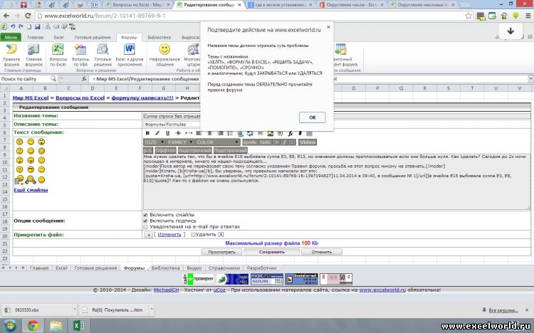

Kroha-ua Дата: Пятница, 11.04.2014, 10:02 | Сообщение № 3
Сообщений: 19
А тему серьезно не дает поменять, я пытался изменить на "Суммирование положительных сумм".... не поменяло, пишет что нужно указать проблему!
[moder]Заходите в редактирование первого вопроса и в самом верхнем поле меняете название.[/moder]
ну не получается!
[moder]Все правильно сделал. Жмем ОК и еще раз Сохранить
К сообщению приложен файл: 6079617.jpg (59.0 Kb)
Сообщение отредактировал Kroha-ua - Пятница, 11.04.2014, 10:19
СообщениеА тему серьезно не дает поменять, я пытался изменить на "Суммирование положительных сумм".... не поменяло, пишет что нужно указать проблему!
ну не получается!
Автор - Kroha-ua
