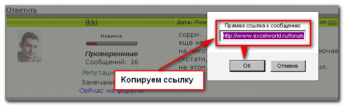

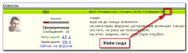

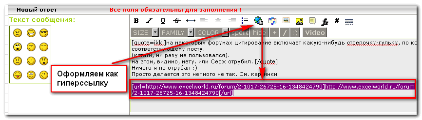

Serge_007 Дата: Понедельник, 24.09.2012, 10:12 | Сообщение № 226
Quote (ikki)
на некоторых форумах цитирование включает какую-нибудь стрелочку-гульку, по которой можно перейти к соответствующему посту.
(кстати, ни разу не пользовался).
на этом, видимо, нету. или Серж отрубил.
Ничего я не отрубал smile
Просто делается это немного не так. См. картинки
Получилась ссылка (пост 221):
http://www.excelworld.ru/forum/2-1017-26725-16-1348424790
К сообщению приложен файл: 9452727.gif (15.1 Kb) · 9708151.gif (28.1 Kb)
