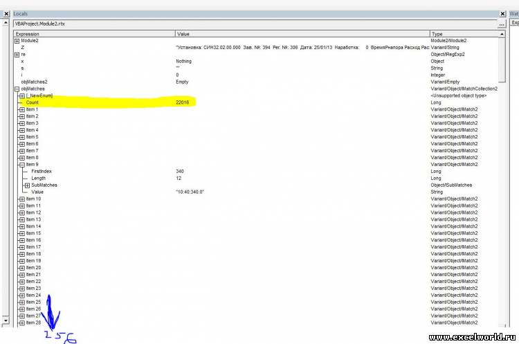

Poltava Дата: Суббота, 16.02.2013, 21:40 | Сообщение № 249
Сообщений: 232
Репутация: 50 ±
Вот еще такой вопрос. Сколько совпадений я могу вытащить? То есть я использую конструкцию .Execute() посмотрев в окно переменных я вижу что каутн более 22000 но в результатах толькот 256 значений! это ограничение можно как то обойти! Ну естественно кроме как очевидным вариантом разбив строку на подстроки и перебрав их в цикле
К сообщению приложен файл: 0907811.jpg (34.1 Kb)

Alex_ST Дата: Суббота, 16.02.2013, 21:47 | Сообщение № 250
Сообщений: 3237
Репутация: 631 ±
Poltava,
это, скорее всего, просто ограничение возможности визуализации в окне Locals.
Реально совпадающих подстрок должно быть столько, сколько указано в .Count
А кто мешает попробовать? Закиньте их все циклом в массив/коллекцию/словарь (кому что больше нравится) и попробуйте считывать оттуда элементы с номерами больше 255. Наверняка получится.

Poltava Дата: Воскресенье, 17.02.2013, 13:15 | Сообщение № 251
Сообщений: 232
Репутация: 50 ±
Да Вы как обычно правы! а я даже не подумал о существовании такого ограничения! Спасибо за помощь
