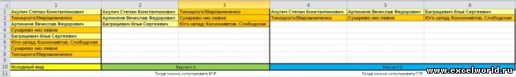

Помогите с написанием макроса, чтобы изначальный вид информации, как в столбце А (исходный вид), стал как в столбце В (зелененьким подчеркнуто снизу). Чтобы можно было потом использовать ВПР.
Изначально я делал фильтр по цвету, в соседнем столбце ставил =, потом протягивал, потом копировал соседний столбец, вставлял, нажимал "123", выделял f5, заполнял пустые ячейки... короче, сложно
Может, есть какая - то формула, позволяющая искать значение, которое стоит сразу же ниже после ячейки с ФИО.
Надеюсь, корректно выразился
Надеюсь, есть решения этого момента.
PS в приложении скриншот
С уважением, Антон.
К сообщению приложен файл: 7486678.jpeg (17.1 Kb)

моё старческое зрение не позволяет разглядеть что то на вашей картинке.а вот в примере формата xls. я бы что то смог разглядеть :D

_Boroda_ Дата: Вторник, 15.04.2014, 16:06 | Сообщение № 4
Сообщений: 17015
Если дело только в ВПР, то держите формулу (искомое значение в G1)
=ИНДЕКС(A2:A11;ПОИСКПОЗ(G1;A1:A10;))
А чтобы раскидать так, как Вы хотите, Excelю нужно как-то определиться, где в ячейке ФИО, а где адрес. Или по цвету (тогда только макрос), или по другим показателям (тогда нужно видеть всю исходную таблицу по горизонтали, а не только первый столбец).
К сообщению приложен файл: 1l_1.xls (29.5 Kb)
СообщениеЕсли дело только в ВПР, то держите формулу (искомое значение в G1)

е-е-е-е-е-е-е-ес-!!!!!!))))))))))))))))
УРа.
Спасибо огромное!!!!!!!!!!!!!!!!!!!))
