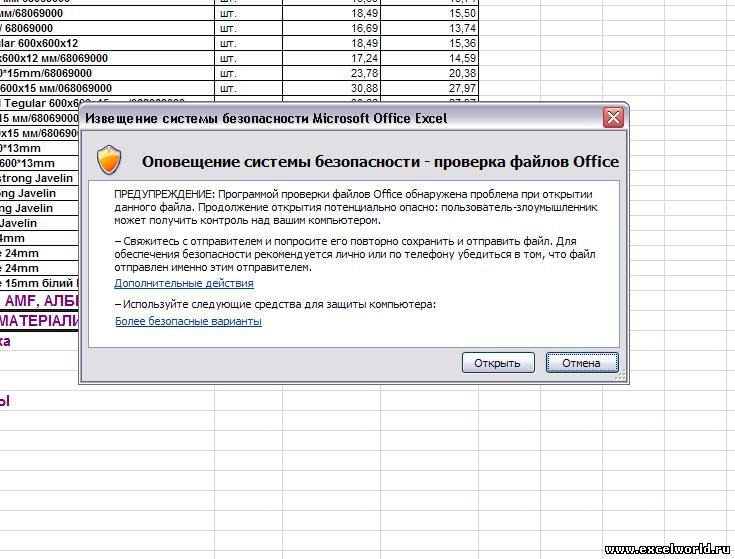

вот примеры вайлов

а ну его нафиг открывать это тот который 22888

не буду настаевать, я например вообще давно антивирусами не пользуюсь что бы подобная хрень постоянно не вылазила))

вообще странно если честно, я в шоке

если честно я бы и сам не открывал бы если бы увидел такое предупреждение у себя на компьютере, я в недоумении...(

[offtop]ну дело ваше.я вот разок флешку открыл,таааакого красавца поймал.

У меня на 2003 не ругается - вероятно нечем Поизучал файл - вроде всё чисто... Касперский тоже молчит. По делу - "синхронизировать любое название из первого файла с названием второго и подтягивать в него цену" Куда подтягивать? Только не говорите "ну в него ведь!" Вообще с таким совпадением названий - это беда, думаю никто не поможет. Потому что гемор. Почему бы не заменить все свои названия на названия поставщиков?
