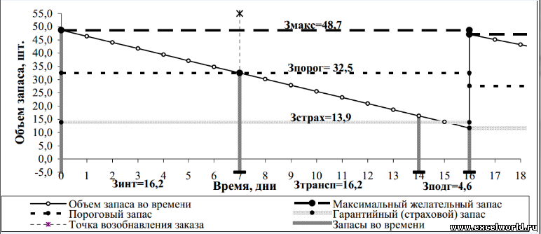

Помогите построить странный сложный график

Здравствуйте помогите построить такой сложный график [moder]Где пример с данными в Excel?

Вот данные и график какой должен быть

тут

У Вас в примере есть значения только для одного ряда, другие нужно рассчитывать, как - я не знаю, поставил функции наобум, разберётесь

Russel , извините посмотрите внимательнее левее есть значения для ряда начиная с 0, помогите составить именно двойной график

Russel , извините а не как нельзя сделать так чтобы не 15 16 и 16 17 18 было на графике, а именно на критерии 16 по оси Х два значения первого графика 11,9 и второго 48,7???

Я не понимаю, что Вы хотите. В таблице четко написано Ось Х, Ось Y, я их использовал.

Попаразитировала на файле Руслана Штрихи, цвет линий и всю остальную красоту, надеюсь сами наведёте

Ещё один вариант с точечной диаграммой

Pelena , Pelena , вы гений !!!! спасибо большое за помощь!!!!вы сделали все что надо было

а не подскажите как ставятся вот такие обоначения прям на графике как З макс= 48,7 и т.д??

Попаразитировал на файле Лены Сделал одну подпись. Остальные самостоятельно доделаете? Это подпись одной точки данных. Посмотрите ее формат.
