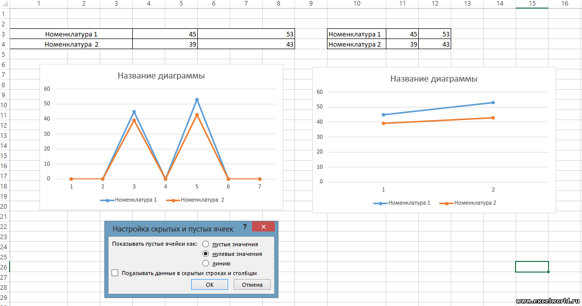

Требуется построить диаграмму по объединенным ячейкам.
Например, если ячейка объединенная и состоит из 3, то при построении диаграммы она разобьется на 3 значения. Необходимо, чтобы пустые значения не попадали в диаграмму.
Нужно это сделать только интерактивными способами.
На скрине слева видно, что вместо 2 значений отображается 7. Справа вид, который требуется.

В настройке скрытых и пустых ячеек поставьте "Показывать пустые ячейки как линию"
Незаполненные ячейки все равно будут отображаться на диаграмме, а это не нужно.
в чем проблема преобразовать таблицу в нужный формат
Таблица с данными выгружается в Excel из внешней программы ( в виде ежедневных и еженедельных отчетов) . Таблицы бывают достаточно большими, как в высоту так и в ширину. Каждый день вручную удалять столбцы для каждой объединенной ячейке - слишком затратно по времени.
Получается, что нельзя заставить, чтобы объединенные ячейки вели себя как одна самостоятельная ячейка? (Хотя бы в том случае, если в выделенной области находятся только одинаковые объединенные ячейки).

Ну, можно ещё вручную задавать диапазон для построения диаграммы, состоящий из несмежных диапазонов, а именно, первых столбцов каждой объединенной области.
Если расположение этих столбцов не меняется, то, наверное, можно этим несмежным диапазонам присвоить имя, которое использовать при построении диаграммы
