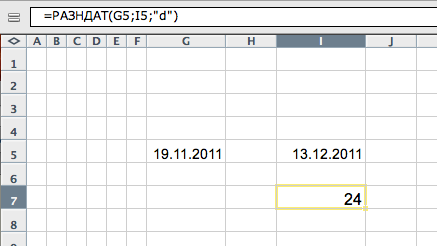

Здраствуйте уважаемые знатоки. Вот нужна формула для подсчета дней больничного. Думаю вопрос 1 минуты, если можно в файле пропишите работающую формулу. Заранее благодарен.

Сообщение Автор - Serge_007 Дата добавления - 13.12.2011 в 15:33

Ну я же говорю, одна минута, вот красавчики! Спасибо большое Serge 007!

Quote (Serge_007 )
=РАЗНДАТ(G5;I5;"d")

Да, но считает то неправильно, кто может помочь? Нужно, чтобы считал включительно последний день. Повторяю, считает неправильно, нужно добавить 1 день - не знаю как.

Quote (Amfibiya )
Code
=РАЗНДАТ(G5;I5;"d")+1

Спасибо, вот этот вариант правильный, я разность делал тупо первой формулой, но тут на день больше надо было, пытался притулить +1 сам, но что-то затупил)

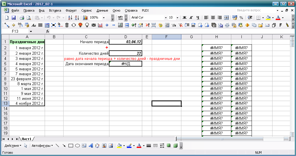

Помогите, пожалуйста, ещё. Есть дата начала периода, есть количество дней, есть праздничные дни. Надо определить дату окончание периода в расчет которого не входили бы праздничные дни. Заранее благодарна.

если устроит такой вариант с доп. столбиком на Excel 2007

Не производит расчет, если меняю дату начала периода (дата может быть любая) и количество дней (может быть любым).

Quote (nika )
Если вычитать кроме праздников ещё и субботы с воскресеньями, то так: [vba]Code
=D1+ЧИСТРАБДНИ(D1;D1+D3;A2:A13)
[/vba] если только праздники, то так: [vba]Code
=D1+D3-СУММПРОИЗВ((A2:A13>=D1)*(A2:A13<=D1+D3))
[/vba] ЗЫ Хотя по логике надо не вычитать праздничные дни, а прибавлять: [vba]Code
=D1-ЧИСТРАБДНИ(D1;D1+D3;A2:A13)
[/vba] [vba]Code
=D1+D3+СУММПРОИЗВ((A2:A13>=D1)*(A2:A13<=D1+D3))

проверьте!

ABC спасибо за помощь. Serge_007 спасибо за разные варианты формул. Ваш форум очень помогает многое узнать и многому научиться.
