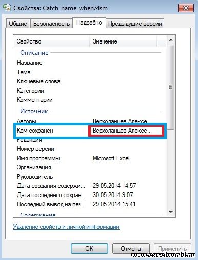

Может быть я просто многого хочу, но), мы в доменах в описаниях учеток указываем практически всю необходимую информации о сотрудникам в компании, в том числе и ФИО, интересует возможность выдергивания данного сегмента, да бы не нарушать безопасность естественно не из домена, а и стандартной инфы описания файла, снизу приложил. Наводят размышления, что это возможно)
К сообщению приложен файл: 0832534.xlsm (34.3 Kb) · 7917961.jpg (61.8 Kb)

Alex_ST Дата: Пятница, 30.05.2014, 11:26 | Сообщение № 5
Сообщений: 3209
Репутация: 609 ±
Вообще-то, вариантов идентификации пользователя или компьютера масса.
Вот только несколько из них:
Если информация хранится в BuiltinDocumentProperties, то можно считать непосредственно оттуда. Вот пример: В[vba]
Sub BuiltinDocumentProperties_VIEW_ALL()   ' просмотр всех имеющихся BuiltinDocumentProperties
    Dim DocProp As DocumentProperty, sDocPropVal$
    On Error Resume Next
Debug.Print "ThisWorkbook contains " & ThisWorkbook.BuiltinDocumentProperties.Count & " BuiltinDocumentProperties :"
    For Each DocProp In ThisWorkbook.BuiltinDocumentProperties
       sDocPropVal = "Empty": sDocPropVal = DocProp.Value
Debug.Print DocProp.Name & " = " & sDocPropVal
Можно обратиться к операционной системе и спросить, на кого она зарегистрирована:[vba]
Sub OS_UserName_()
    Dim xOS
    With GetObject("WinMgmts:{impersonationLevel=impersonate}!\\" & "." & "\root\cimv2")
       For Each xOS In .ExecQuery("Select * from Win32_OperatingSystem")
Debug.Print "OS RegisteredUser: " & xOS.RegisteredUser
[/vba]Можно узнать сетевое имя или имя пользователя Офиса:[vba]
Sub Net_UserName()
Debug.Print CreateObject("Wscript.Network").UserName
Debug.Print Application.UserName
