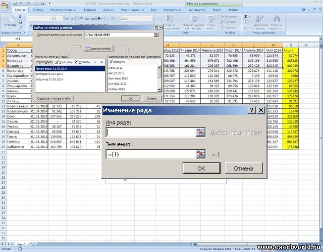

mlader Дата: Среда, 04.06.2014, 17:14 | Сообщение № 8
Сообщений: 19
Репутация: 4 ±
Pelena, спасибо! Но удалось повторить только в виде отдельной диаграммы. К этой подцепить ряд с двумя осями - не даёт ёксель. Посмотрел у вас - именно с двумя осями. Но мне - не дает этого сделать. Не могу понять, что делаю не так.
К сообщению приложен файл: 7461836.jpg (72.3 Kb)
СообщениеPelena, спасибо! Но удалось повторить только в виде отдельной диаграммы. К этой подцепить ряд с двумя осями - не даёт ёксель. Посмотрел у вас - именно с двумя осями. Но мне - не дает этого сделать. Не могу понять, что делаю не так.
Автор - mlader
