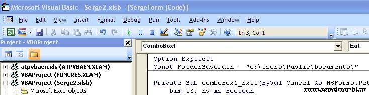

RAN Дата: Среда, 21.12.2011, 16:53 | Сообщение № 6
Смотри правленную.
Для постоянной работы просто кинь файл в xlstart
Пароль для перехода в режим редактирования и кодовое слово - Serge.
Начальный путь в модуле формы.
При вводе новых фирмы и должности предлагается добавить в список. Список автоматически сортируется.
Можно выбрать 2 формата сохранения
К сообщению приложен файл: 0649188.xlsb (36.7 Kb)

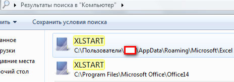

RAN Дата: Пятница, 23.12.2011, 10:50 | Сообщение № 9
cool
К сообщению приложен файл: 7042291.png (15.5 Kb)
Сообщениеcool
Дата добавления - 23.12.2011 в 10:50
Serge_007 Дата: Пятница, 23.12.2011, 11:10 | Сообщение № 10
RAN, у меня поиском по XLStart вообще ничего не выводит...
СообщениеRAN, у меня поиском по XLStart вообще ничего не выводит...
Дата добавления - 23.12.2011 в 11:10
RAN Дата: Пятница, 23.12.2011, 13:44 | Сообщение № 11
Напиши какой нибудь макрос и сохрани в персонал. Авось появится?
Потестить файл ты можешь просто его открыв.
Xlstart нужен только для автоматического запуска файла.

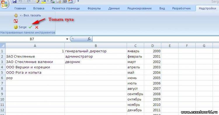

RAN Дата: Пятница, 23.12.2011, 21:03 | Сообщение № 15
Топаешь на птичку, файл из режима "надстройка" переходит в обычный. Столбец А - организации, В - должности. Редактируешь, сохраняешь, топчешь крестик. Из формы при отсутствии в списке предложит добавить в список. Хош не хош как хош. Введи "апельсины бочками" и "зицпредседатель", и увидишь. Месяц и год не добавляются. Есть мнение, что существующих в списке тебе до пенсии хватит. Стартовая папка - Const FolderSavePath = "C:\Users\Public\Documents\" - пиши что хош! Не нужен выбор папки - закомментируй процедуру Private Sub SavesPath_Click() (можешь кнопку удалить) Не нужен пароль для редактирования - найди Sub SetIsAddinAsFalse(), отключи что включено, включи что выключено.
К сообщению приложен файл: 1195423.jpg (37.3 Kb) · 9587557.jpg (39.1 Kb)
Сообщение отредактировал RAN - Пятница, 23.12.2011, 21:05
СообщениеТопаешь на птичку, файл из режима "надстройка" переходит в обычный. Столбец А - организации, В - должности. Редактируешь, сохраняешь, топчешь крестик. Из формы при отсутствии в списке предложит добавить в список. Хош не хош как хош. Введи "апельсины бочками" и "зицпредседатель", и увидишь. Месяц и год не добавляются. Есть мнение, что существующих в списке тебе до пенсии хватит. Стартовая папка - Const FolderSavePath = "C:\Users\Public\Documents\" - пиши что хош! Не нужен выбор папки - закомментируй процедуру Private Sub SavesPath_Click() (можешь кнопку удалить) Не нужен пароль для редактирования - найди Sub SetIsAddinAsFalse(), отключи что включено, включи что выключено.
Дата добавления - 23.12.2011 в 21:03
