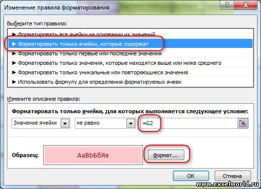

Pelena Дата: Четверг, 12.06.2014, 17:00 | Сообщение № 8
Сообщений: 19533
Репутация: 4638 ±
0) перед тем, как зайти в УФ, выделяем диапазон, в примере это F2:F8
Дальше см. скрин
К сообщению приложен файл: 2489810.jpg (61.7 Kb)
Сообщение0) перед тем, как зайти в УФ, выделяем диапазон, в примере это F2:F8
Дальше см. скрин
Дата добавления - 12.06.2014 в 17:00
VeraLem Дата: Четверг, 12.06.2014, 17:25 | Сообщение № 9
Сообщений: 10
Pelena, Спасибо большое. все получилась.
СообщениеPelena, Спасибо большое. все получилась.
Автор - VeraLem
Дата добавления - 12.06.2014 в 17:25
