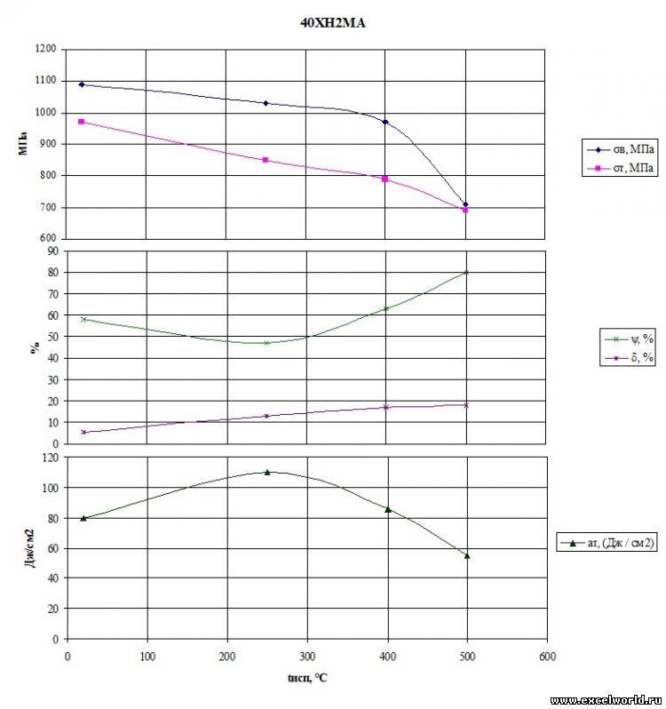

Здравствуйте. Имеется такая задача-проблема.
У меня есть графики отношения некоторых параметров от одной температуры. [1] Свойства сталей
Как можно разбить эти параметры, чтобы значения оси У не были настолько разбросаны? Пример/рисунок того, что нужно [2]
К сообщению приложен файл: 5438430.xls (68.0 Kb) · 2856966.jpg (69.2 Kb)

Формуляр Дата: Четверг, 19.06.2014, 00:10 | Сообщение № 2
Сообщений: 832
Репутация: 255 ±
Excel 2003, 2013
На вашем рисунке вижу 3 диаграммы, расположенных друг над другом.
Что мешает сделать всё то же самое в Экселе?
К сообщению приложен файл: 0959942.xls (60.5 Kb)
Excel 2003 EN, 2013 EN
Автор - Формуляр
Дата добавления - 19.06.2014 в 00:10
Райзел Дата: Четверг, 19.06.2014, 00:38 | Сообщение № 3
Сообщений: 5
Мешает именно то, что я потом эти диаграммы использую для вставки в Компас, и поэтому желательно цельная диаграмма.. Я думал существует функция в самом Экселе.
Автор - Райзел
Дата добавления - 19.06.2014 в 00:38

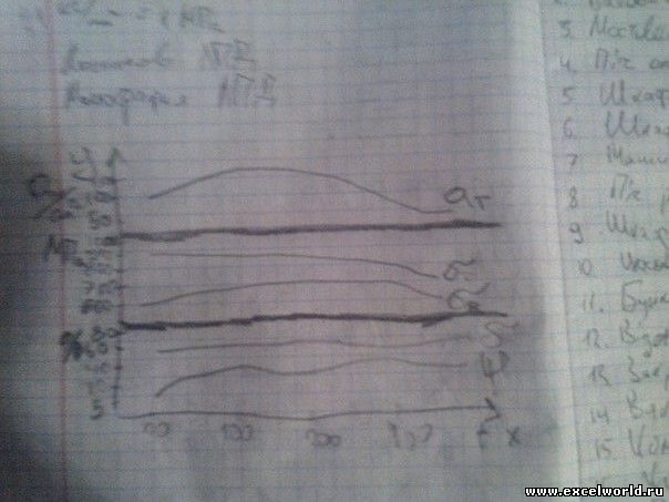

Райзел Дата: Четверг, 19.06.2014, 00:56 | Сообщение № 4
Сообщений: 5
У Вас на рисунке ничего не понятно.
На самом деле тут нет ничего сложного. Рисовал в спешке.
У нас есть ось Х - температура и ось У - числовой параметр.
Допустим первый вид стали. Те параметры, которые измеряются в МПа, имеют очень большое значение (число) по оси У. А параметры, которые измеряются в %, имеют малое значение.
Но если их разместить на одной диаграмме - то получится слишком широкий диапазон У для параметров с %, а для МПа все будет хорошо видно.
Поэтому мне надо как-то в одной диаграмме разделить все так, чтобы каждый параметр МПа, % и Дж/см2 имел свое числовое минимальное и максимальное значение по оси У. Ось Х для этих параметров одинакова.
Автор - Райзел
Дата добавления - 19.06.2014 в 00:56
Формуляр Дата: Четверг, 19.06.2014, 10:20 | Сообщение № 5
Сообщений: 832
Репутация: 255 ±
Excel 2003, 2013
Райзел,
в одной диаграмме использовать 3 разных оси Y не получится.
Разве нельзя вставить в Компас 3 диаграммы, сгруппированные в один объект?
