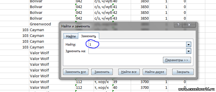

hut666
Дата: Суббота, 21.06.2014, 20:19 |
можно просто выделить столбец в котором удалить цифры нужно и использовав функцию Найти и заменить все цифры заменить на пустоту. так сказать. т.е в 1ой строке пишете цифру , а во второй ничего не пишите
можно просто выделить столбец в котором удалить цифры нужно и использовав функцию Найти и заменить все цифры заменить на пустоту. так сказать. т.е в 1ой строке пишете цифру , а во второй ничего не пишите hut666
Сообщение можно просто выделить столбец в котором удалить цифры нужно и использовав функцию Найти и заменить все цифры заменить на пустоту. так сказать. т.е в 1ой строке пишете цифру , а во второй ничего не пишите Автор - hut666 Дата добавления - 21.06.2014 в 20:19
ikki
Дата: Суббота, 21.06.2014, 20:33 |
Сообщений: 1906
504
Excel 2003, 2010
в 1ой строке пише те цифру , а во второй ничего не пиши те
и ведь не придерёшься
и ведь не придерёшься ikki
Сообщение в 1ой строке пише те цифру , а во второй ничего не пиши те
и ведь не придерёшься Автор - ikki Дата добавления - 21.06.2014 в 20:33

Hugo
Дата: Суббота, 21.06.2014, 20:55 |
Сообщений: 3859
819
То, что посоветовал hut666 , можно записать в макрос, и использовать прямо на месте. Только ещё добавить замену тире. И если будут мешать (а они будут мешать! ) появившиеся в конце строк пробелы - ещё добавить обработку этих пробелов.
То, что посоветовал hut666 , можно записать в макрос, и использовать прямо на месте. Только ещё добавить замену тире. И если будут мешать (а они будут мешать! ) появившиеся в конце строк пробелы - ещё добавить обработку этих пробелов. Hugo
Сообщение То, что посоветовал hut666 , можно записать в макрос, и использовать прямо на месте. Только ещё добавить замену тире. И если будут мешать (а они будут мешать! ) появившиеся в конце строк пробелы - ещё добавить обработку этих пробелов. Автор - Hugo Дата добавления - 21.06.2014 в 20:55
