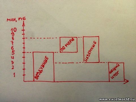

Имеются данные по логистической компании.
Входные данные:
-компания заработала 5 млн рублей на воздушных перевозках
-заработала 3 млн рублей на морских перевозках
-заработала МИНУС 5 млн рублей на наземных перевозках (убыток)
Нужно:
построить график по данным, как на прикреплённой картинке. Столбик строится на величину заработка вверх, если эта величина положительна и, соответственно, вниз, если она отрицательна. Столбик начинается со значения накопленной суммы заработков предыдущих направлений деятельности.
На прикрепленной картинке график строится так:
1)столбик от 0 до 5 млн рублей по воздушным перевозкам
2)столбик от 5 до 8 млн рублей по морским перевозкам(накопленная сумма- 5 млн рублей, строим на 3 млн вверх)
3)столбик от 8 млн до 3 млн рублей(накопленная сумма- 8 млн рублей, строим на 5 млн вниз)
4)последний столбик показывает общий финансовый результат компании по всем направлениям - это 3 млн рублей
Товарищи эксперты и просто любители эксель, возможно ли построить такой график в нём?
Заранее спасибо всем откликнувшимся!
К сообщению приложен файл: 6895795.xls (27.0 Kb) · 1921019.jpeg (59.8 Kb)
