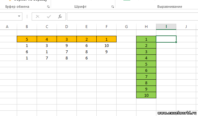

Здравствуйте, уважаемые участники. Немного потерял знания в Excel, И не могу решить довольно простую задачу. Нужно сделать подсчет рейтинга. Во вложении Картинка. Жюри выбирают участников конкурса по предпочтению. т.е. сначала выбирают самого лучшего, затем хуже и т.д. По задумке за первое место дается 5 баллов, за второе 4, за третье 3. и т.д. Т.е. B3-F3 Это предпочтения (номера участников) первого члена жюри, B4-F4 второго, и так далее. Соответственно в колонках I2-H11 Нужно посчитать общее количество баллов полученных каждым участником. Т.е. в нашем случае Участник №1 получил 14 баллов Участник №2 нет баллов, Участник №3 4 балла, и т.д.

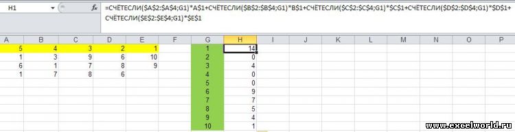

китин
Дата: Вторник, 08.07.2014, 07:23 |
Сообщений: 7043
1080
не .не стал выкладывать.но картинка тоже ничего получилась
не .не стал выкладывать.но картинка тоже ничего получилась китин

китин
Дата: Вторник, 08.07.2014, 07:27 |
Сообщений: 7043
1080
так?и картинка тоже
так?и картинка тоже китин
Сообщение так?и картинка тоже Автор - китин Дата добавления - 08.07.2014 в 07:27
MCH
Дата: Вторник, 08.07.2014, 07:29 |
Сообщений: 2008
752
=СУММПРОИЗВ(($B$3:$F$5=H2)*$B$2:$F$2)
MCH
Сообщение Код
Автор - MCH Дата добавления - 08.07.2014 в 07:29
Дата: Вторник, 08.07.2014, 07:30 |
Сообщений: 19637
4720
он мало чем отличается от фотографии (:
Зато в нём можно формулы писать Код
Сообщение он мало чем отличается от фотографии (:
Автор - Pelena Дата добавления - 08.07.2014 в 07:30
VictorBaars
Дата: Вторник, 08.07.2014, 08:01 |
Спасибо Всем. Пошел читать что за функция такая Суммпроизв
