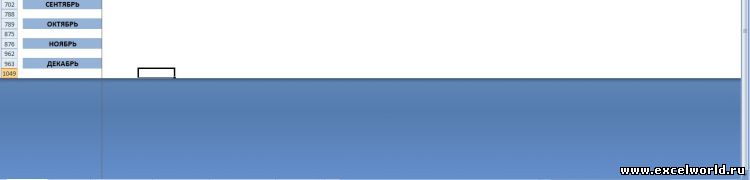

Всегда задавался этим вопросом и тут случайно наткнулся на файл в котором он реализован. Файл выложить не могу, не мой. В конце используемых строк - пусто Подскажите пожалуйста как такое сотворить.

По фото - этот синий фон - не кликабельный. Скрытых строк нет, скроллинг до упора внизу.

Если так, как в файле, то они просто скрыты

Да, действительно. Прошу прощения что ввел в заблуждение. Пробовал отобразить - не отображалось. Сейчас перепроверил - так и есть, как вы написали. Видимо все таки невозможно :))
