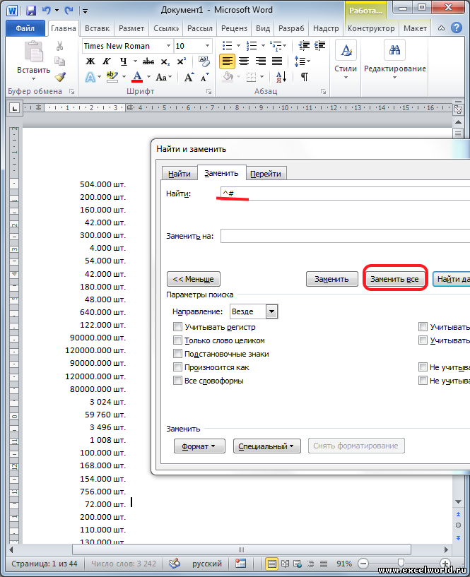

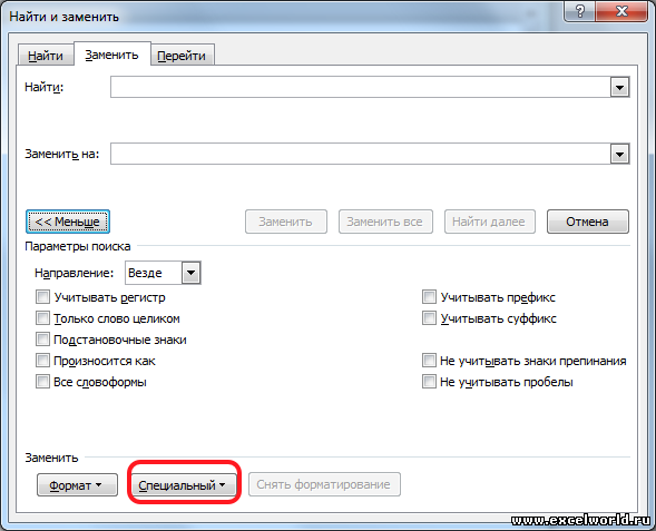

Michael_S Дата: Пятница, 18.07.2014, 18:13 | Сообщение № 15
Сообщений: 2012
Репутация: 373 ±
Excel2016
то там двумя кликами мышки можно удалить все цифры и запятую с пробелом. Останутся только шт и т.д.
Эт как?
К сообщению приложен файл: 5228114.png (25.2 Kb) · 0905435.png (35.6 Kb)
Эт как?
Автор - Michael_S
Дата добавления - 18.07.2014 в 18:13

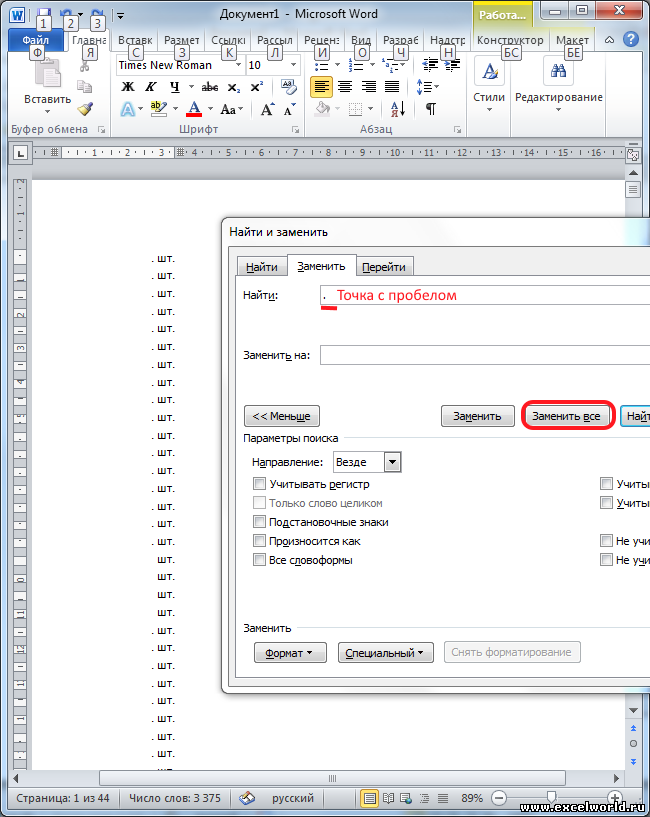

Michael_S Дата: Пятница, 18.07.2014, 18:15 | Сообщение № 16
Сообщений: 2012
Репутация: 373 ±
Excel2016
продолжение
К сообщению приложен файл: 1750904.png (15.0 Kb) · 7970621.png (36.6 Kb)
Сообщениепродолжение
Автор - Michael_S
Дата добавления - 18.07.2014 в 18:15

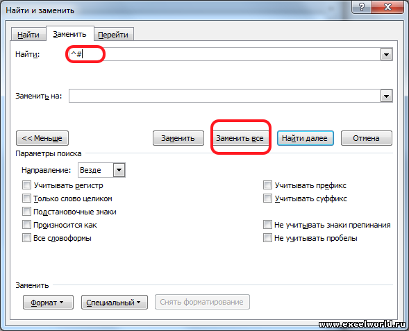

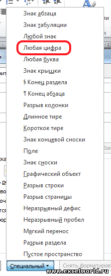

Michael_S Дата: Пятница, 18.07.2014, 18:16 | Сообщение № 17
Сообщений: 2012
Репутация: 373 ±
Excel2016
далее
К сообщению приложен файл: 5061402.png (85.8 Kb) · 8274190.png (96.2 Kb)
Сообщениедалее
Автор - Michael_S
Дата добавления - 18.07.2014 в 18:16
