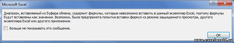

ArkaIIIa Дата: Среда, 23.07.2014, 17:30 | Сообщение № 12
Сообщений: 894
Репутация: 115 ±
А так у меня выскакиывает сообщение. И в 2003 и в 2010 Excel.
Update. Хотя, если скопировать ячейку в тот же файл на Лист2 и при этом убить Лист1, то все норм работает.

Pelena Дата: Среда, 23.07.2014, 17:35 | Сообщение № 13
Сообщений: 19609
Репутация: 4662 ±
Надо открыть файлы в одном экземпляре Excel (через команду Открыть или Создать)
СообщениеНадо открыть файлы в одном экземпляре Excel (через команду Открыть или Создать)
