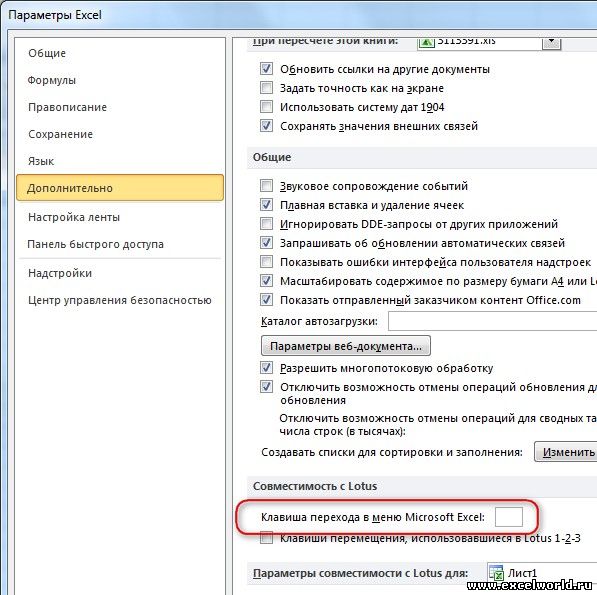

Вообще-то знак деления должен проставляться именно в режиме редактирования ячейки, при написании формулы, например. А если просто выделена ячейка, то это переход в меню. Впрочем, Вы можете в параметрах отключить эту опцию
К сообщению приложен файл: 5642043.jpg (90.6 Kb)
СообщениеВообще-то знак деления должен проставляться именно в режиме редактирования ячейки, при написании формулы, например. А если просто выделена ячейка, то это переход в меню. Впрочем, Вы можете в параметрах отключить эту опцию

Andere_D Дата: Среда, 30.07.2014, 21:21 | Сообщение № 5
2007
Pelena,
огромное спасибо за помощь!
теперь все ОК.
P.S. правда, все равно странно, что вдруг ни с того ни с сего появилась эта "бяка". В параметрах-то ничего не меняла, и до этого нормально этот знак проставлялся... В общем, неисповедимы пути Excel'я %)
